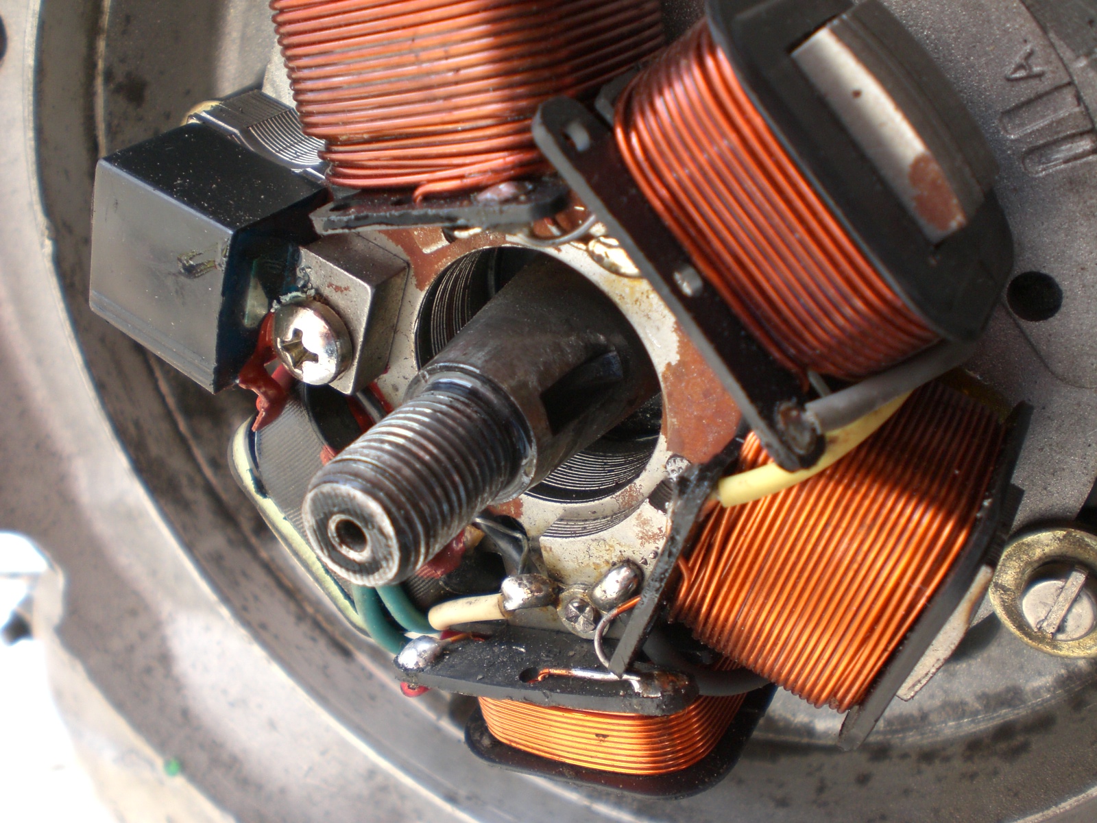

mir haut es nach dem starten nach 2x Gasgeben den Kurbelwellenkeil am Schwungrad ab...Kurbelwelle im Arsch?!
lg
Sigi
konus lüra zu welle passt nicht, oder
keil ist falsch, und verhindert das saubere anliegen beider konen, oder
mutter nicht richtig angezogen, bzw die u-scheibe verhindert das saubere anliegen der mutter
Bearbeitet von vespetta
wohl eher Nut im Arsch....kann schon sein...kann man ohne Bild nix zu sagen...
Anknallen tust Du das LüRa aber schon :wacko:, oder?
Anknallen tust Du das LüRa aber schon ;-), oder?
der Keil hatte ein wenig Spiel..und ja,hab recht ordentlich angeknallt.
Muss schnell den Akku von der Kamera laden,dann kommt ein Foto...
ficken..gerade zusammengebaut und noch keinen Meter gefahren :wacko:
Achja,und außerdem bekomm ich aus der beschissenen Lima keinen Strom für die Bordspannung.Bei der ersten Zündung (3Kabel) dachte ich -ok,kann passieren und bei der zweiten (5 Kabel) das gleiche?! hab rot auf Bordspannung,grün auf kill, grau gelb verbunden,und schwarz auf schwarz...
hab drei Lüra ausprobiert...
ich sollte vorher lesen worum es geht, konus im arsch, nicht nur die nut.
EVENTUELL die erweiterte nut an der erweiterung abdremeln und dann nochmal testen - könnte halten!
;-) die sind dann üblicherweise alle beschädigt und ev. nicht mehr verwendbar :wacko:

das mit der KUWE hat sich erledigt - Motor ist schon zerlegt ;-)

schleif mal ein, welle und lüra. hab ich früher auch nicht dran geglaubt. bis ich mal anständige paste aus dem autotip hatte. vorher entgraten. dann hält das auch. die welle sieht für mich jetz nicht unfahrbar aus, auf den fotos. mir hats vor nem jahr oder so auf nem falc-motor das lüra gedreht. bisschen schleifpapier und ordentlich angeknallt. alles gut. im verbauten zustand wohlgemerkt.
Wie geht das mit dem Einschleifen denn genau?
Was für eine Schleifpaste nimmt man da?
Ventilschleifpaste, gibt's beim gut sortierten Autoteilehökerer.
Paste auf den Konus, Teile zusammenstecken und drehen, dass die Paste auf Innen- und Außenkonus schleift. Erst grob, dann fein. Reste sorgfältig entfernen, mit Bremsenreiniger oder Silikonentferner entfetten, zusammenbauen.
