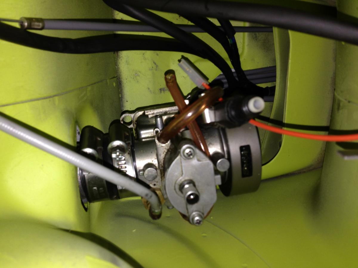

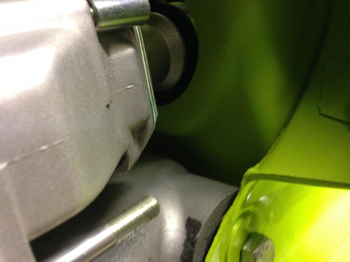

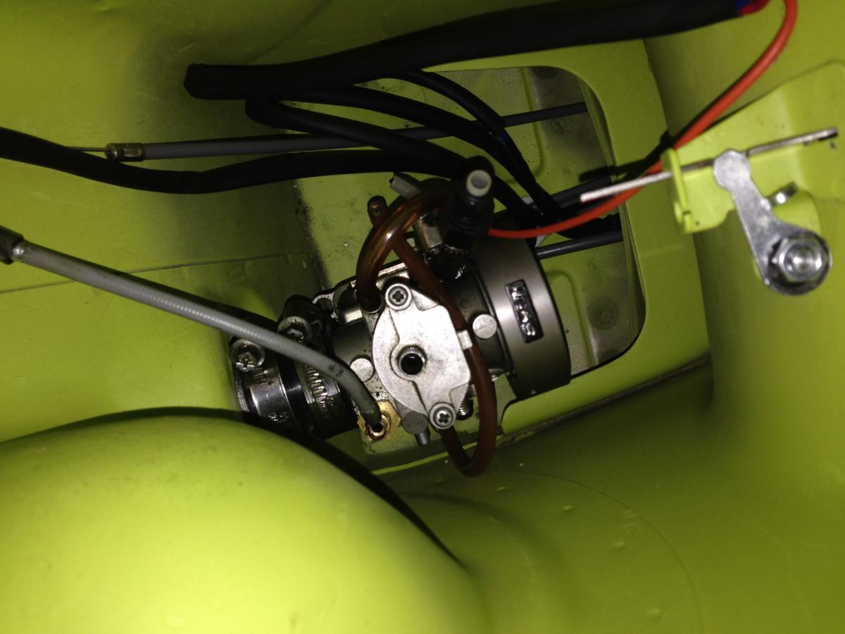

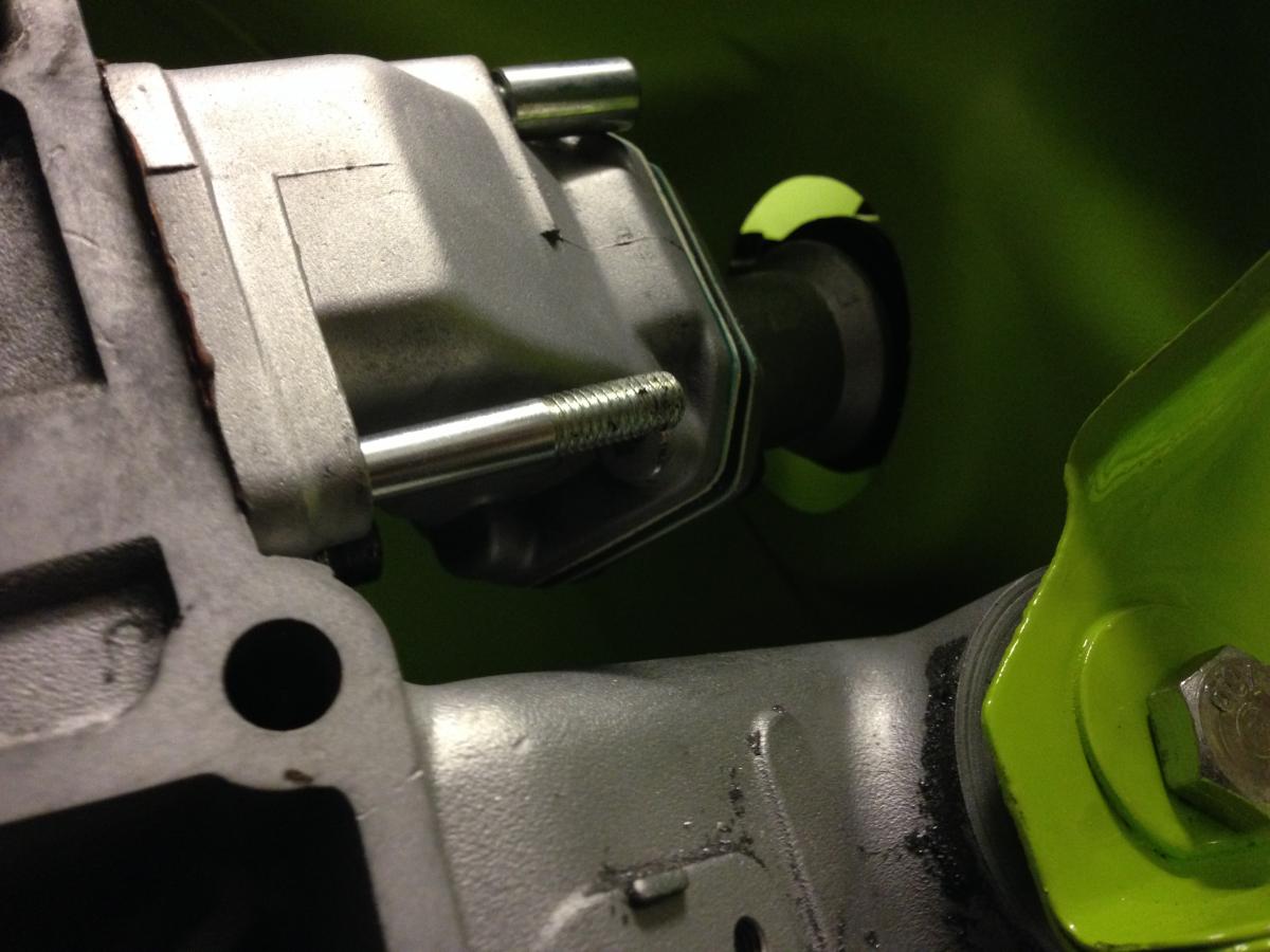

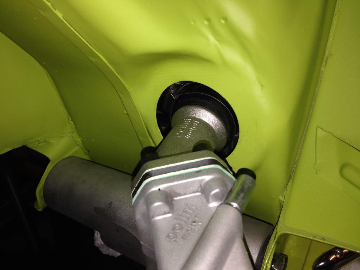

Ich möchte einen XL2 Block in einer PV verbauen und das Ganze mit Polini Membrane betreiben. Jetzt habe ich den unteren Teil 3 Loch Ansauger und den oberen Teil 2 Loch Ansauger verwendet, was auch passt. Im Optimalfall bräuchte ich jetzt noch einen 15 oder 20 mm Spacer am Gehäuse, um noch was mehr Platz zur Schelle hin zu schaffen. Gibt es solche Spacer bzw. kann das hier einer anbieten?

Spontan würde mir nur einfallen mal bei MRP nachzufragen.
Hast du schon den Freigang vom ASS geprüft bei max. Einfederung? Also nicht nur mal hinten runterdrücken sondern mal 1 oder 2 Freunde drauf setzen und schaun ober der ASS anschlägt?

Habe jetzt mal MRP und FOX angeschrieben. Ob das vom Platz reicht weiß ich noch nicht, da Motor gerade überholt wird. Denke aber wenn ich noch etwas weiter in den Innenraum komme sollte es gehen, da ich aktuell auf Höhe Stutzenübergang bin und das dann noch einmal 6mm bringen würde.
Muss dann halt einfach reichen, hoffe ich zumindest.
FOX liefert Aluspacer mit seinen Ansaugstutzen für einen flüssigen Übergang von ASS zu Gehäuse. Vielleicht passt das ja?
Danke habe ihn angeschrieben.

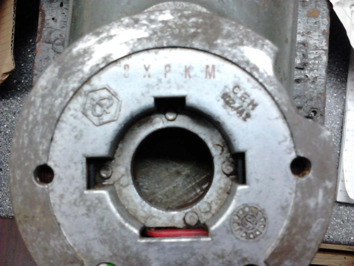

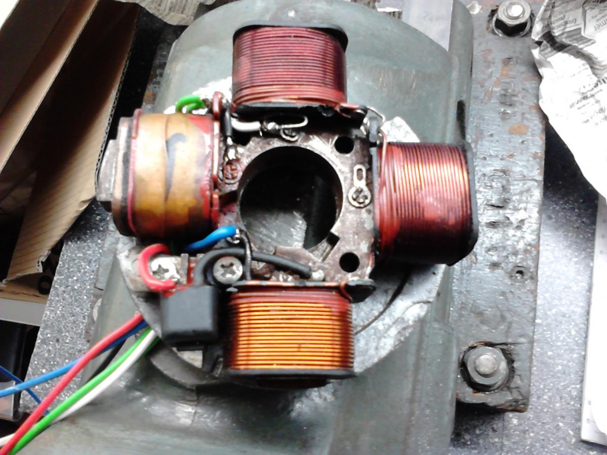

Kann mir jemand was zu der ZGP sagen? Lüra ist fürn 19er Stumpf.
-Ich vermute mal 6V?!?
-kommt da eine CDI ran?

Das müsste die 12V-ZGP aus einer italienischen PK mit CDI-Zündung sein.
Anschlüsse: rot, grün und weiß an die CDI, blau und schwarz an den 12V-Regler.
Killkabel wie bei den PX-Modellen separat von der CDI aus an das Zündschloss.
:cheers:  bobcat
Thx.
Lichtspulen sind in Reihe geschalten.
Zum ausmachen hab ich zwei mal den gruenen Draht rangelötet.
