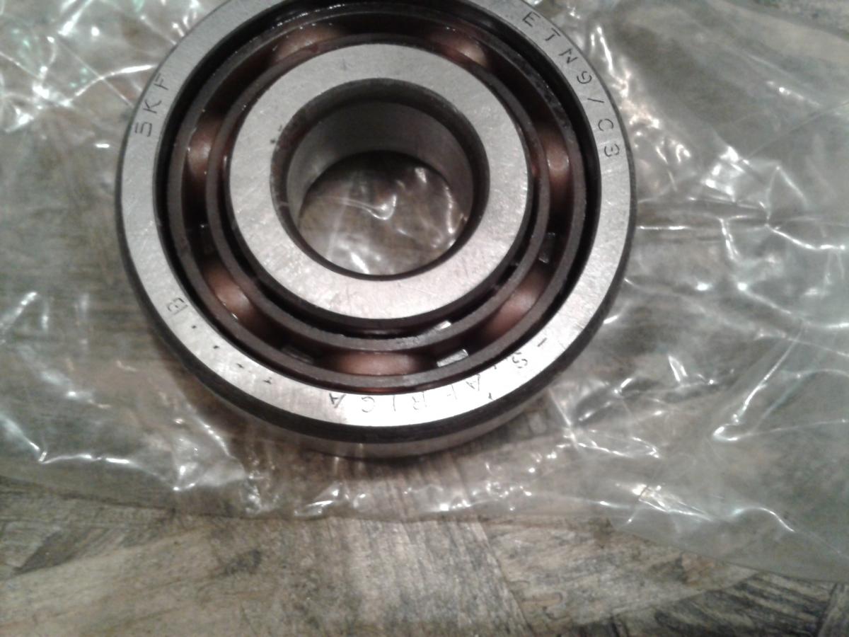

Moin, die Herren,
ich hab aktuell ein Problem beim Lagern: Das neue Kurbelwellenlager hat - im Unterschied zum alten - einen "Käfig" (heißt das so?).
Ist ein SKF 5303. Muss dieser Käfig Richtung Kurbelwelle oder Richtung Kupplung zeigen? Oder ist das egal?
Bea wirft noch hinterher: Bei der Antriebswelle das gleiche, da hab ich das Lager mit dem Käfig nach außen, also Richtung Bremsankerplatte eingebaut... :wacko:
Danke!
