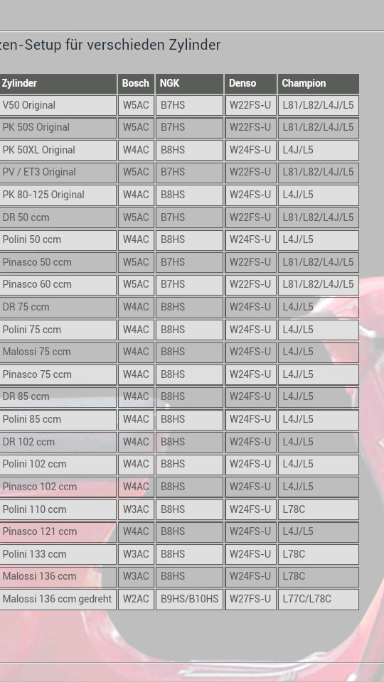

Blöde Anfängerfrage: Mal angenommen ich hab 50 Kubik, fahr die mit ner 6er von NGK. Kann es dadurch Schwierigkeiten beim anspringen ab und an geben? Ist ja ne kältere, würde das Startprobleme erklären? Hab jetzt auf ne 5er Bosch gewechselt und mal abwarten was sich tut. Geht darum, dass die Vespa manchmal erst nach 8 ma kicken angeht. Egal ob mit oder ohne choke. Kompression is gut da
5er von bosch ist richtig, aber ich würde das problem wo anderst suchen. wie sieht der funke aus? funzt der choke richtig? zündung abgeblitzt?
Auf der boschkerze steht als alternative die 7er ngk. Macht eine kleiner nd sinn bei startproblrmen sinn? Das kabel welches zur cdi führt, is das am motor auch nur aufgedreht wie quf der cdi? Werde zündkerzenstecker un kabel mal tauschen. Vermut da aber nicht die elektrik. Hab startprobleme seit wechseln des original kubiksatzes
Nummernwerte von bosch und ngk sind nicht kompatibel bzw. haben nicht den gleichen wert. bei bosch ist es von unten nach oben zählend wärmer, bei ngk anders herum.....
Bearbeitet von zimbo
Nochmal: auf der verpackung stand das es die alternative sei zur 7er ngk. Deshalb auf irritiert
Ok. Jo so hat ichs auch in erinnerung. Dan steht da einfsch nur dreck drauf
