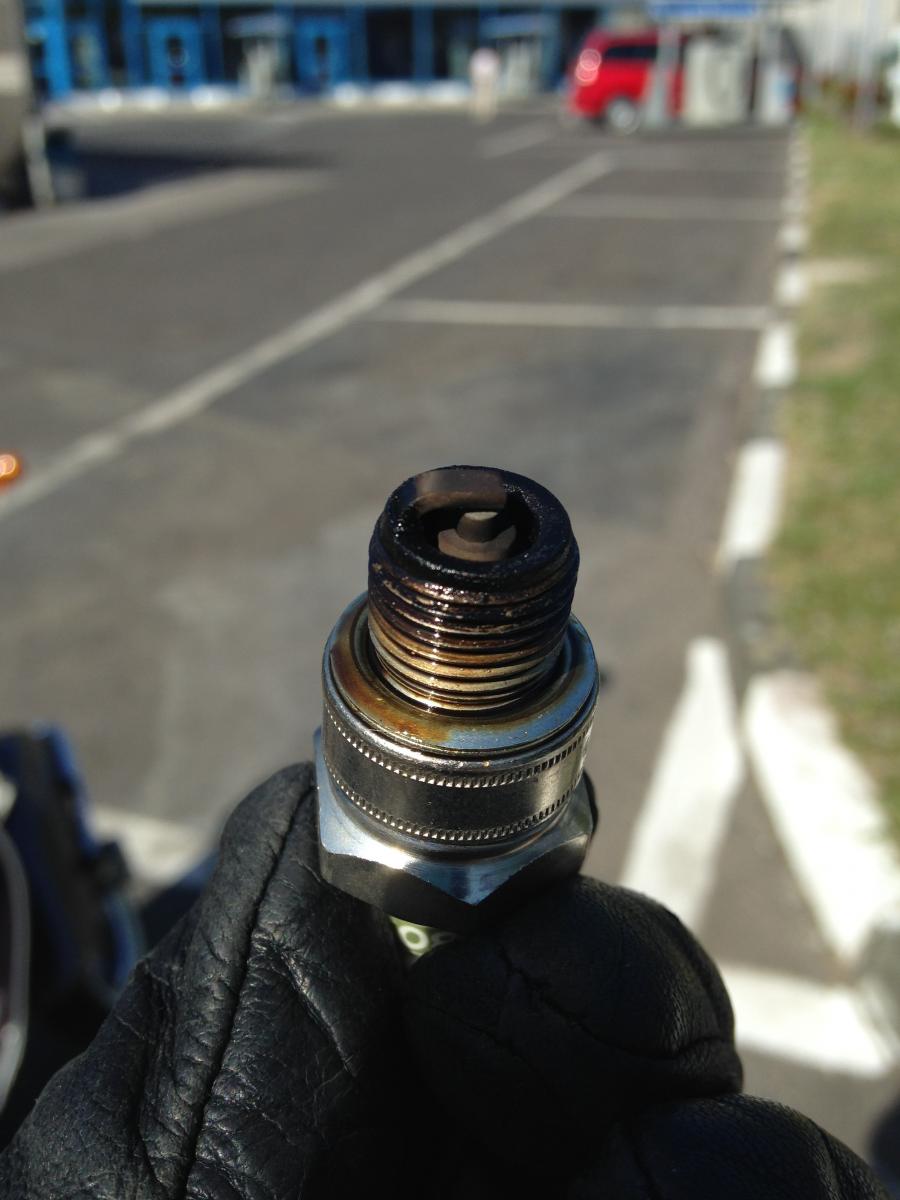

Ich weiß, Kerzenbild ist for the cat. Besonders, wenn man einfach so rausschraubt und ohne Plan mal zwischenprüfen will.
Trotzdem ist die einfach nur hoffnungslos überfettet, oder? Trotz heller Elektrode?
post-1253-0-25921300-1402315428_thumb.jp
Rahmenbedingungen: Fahre gerade meinen 133 Polini (Standard) mit PHBL24AD und ET3-Banane ein und wollte wenigstens die ersten 300-400 Km auf der "sicheren" Seite sein. Läuft OK, traktort aber zwischen 1/8 und 3/4 Gas. Vollgas und Standgas sind tadellos. Mich wundert nur, dass er in jeder Gasstellung mit Choke schneller läuft.
Wenn es kritische Meinungen bzgl. Überfettung gibt, düse ich lieber schon jetzt wieder runter.
DankDank!

Wenn sie mit Choke besser läuft würde ich fetter gehen.
Solange sie nicht "drosselt" bist du nicht zu fett.

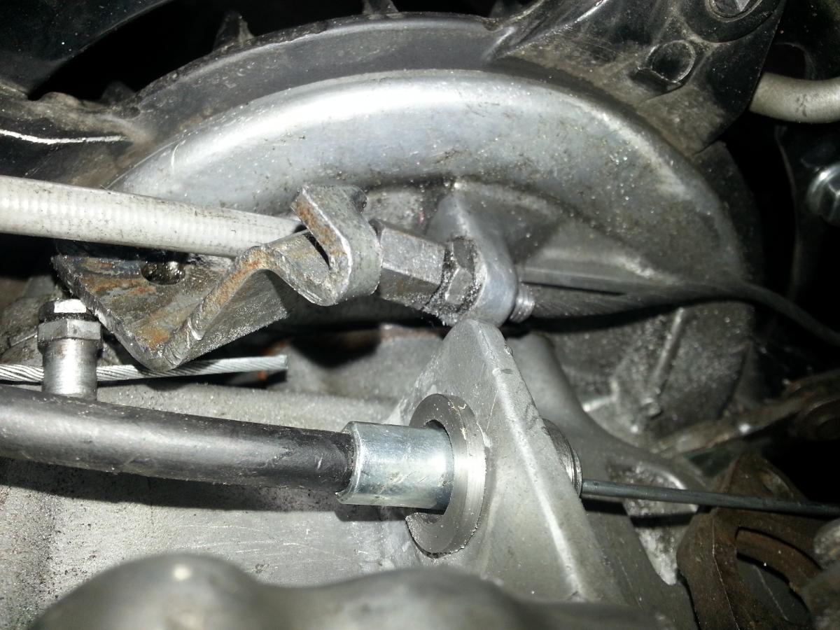

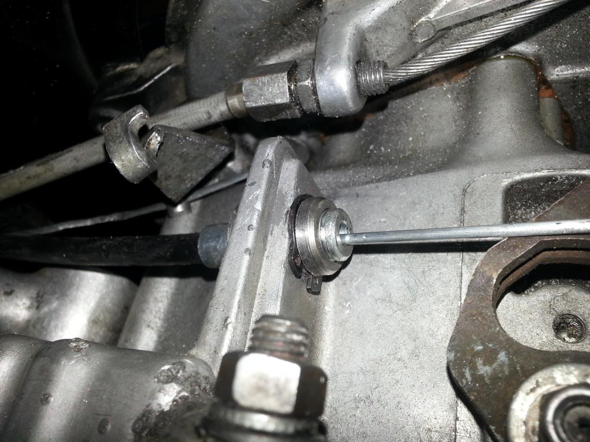

hi hiro ...ja hatte ich mir auch schon überlegt ein edelstahl blech streifen anzufertigen ..wollte erst ein Adapter für ins loch anfertigen aber da wird mir das Material zu wenig. .blechstreifen vorne mit so ne haken kannte und zum motor hin eine schraube ...falls wer noch ne gute Lösung weißt. ..
Ein ähnliches Problem gab es hier auch.....der Gegenhalter war komplett vernudelt.
So ist es hier gelöst:
post-42013-0-39644800-1402400743_thumb.jpost-42013-0-95798800-1402400770_thumb.j
