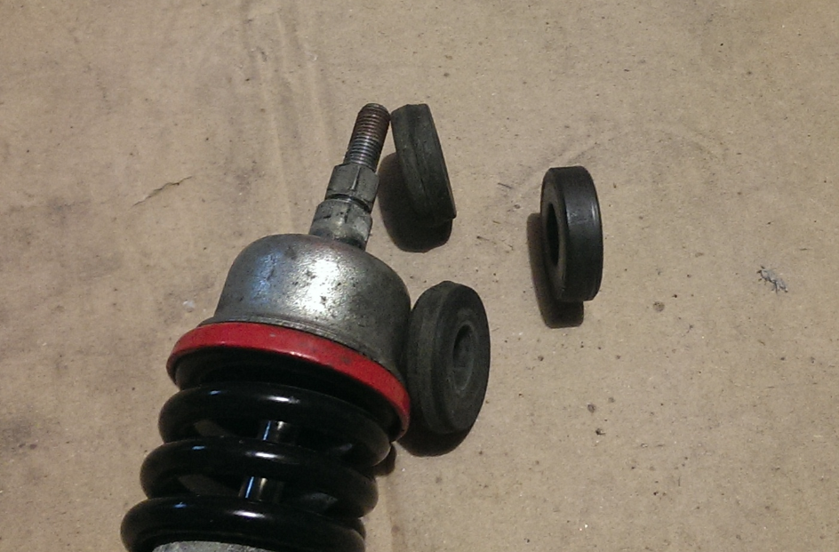

Hallo zusammen
ich bin dabei meine V50 78er V5B3T neu aufzubauen.
Dabei sind mir jetzt ein paar Teile aufgefallen, welche ich nicht direkt mehr zuordnen kann. Zerlegen war ewig her.
Würde mich freuen, wenn ihr mir einen Tipp geben  könnte wo die Teile hingehören.
hab auch schon versucht in diversen Shops anhand der Explo Zeichnungen es zuzuordnen, aber kam leider nicht weit.
Das wäre echt super und danke schon vorab an alle, die mir helfen / können / wollen / möchten  =)
1 post-42991-0-20119000-1404659186_thumb.p
post-42991-0-88738100-1404659221_thumb.p
8 post-42991-0-49525900-1404643489_thumb.p <--- dieser "dicke" Metallring gehört er zum Dämpfer??? Wenn ja wo muss er genau hin? Silentgummi ist klar eins drüber eins unter der der Platte der Lenksäule
Bearbeitet von mastaplan
4) Bremspedalbefestigung (!?) oder gehört an  die Lüfterabdeckung (ganz oben links)
5) Kabeldurchführung Rücklicht
6) Chokebefestigung
7) Klammer zur Befestigung des Sitzbankbezuges
8) Sollte unter die Mutter gehören um die Trommel fest zu schrauben.
Erstmal vielen dank.
Genau nach euren Tipps kam mir das eine oder andere wieder bekannt vor.
Bei vier.... Ja ich hab eine Kunststoffkaskade, aber gehört diese Klammer IN die Karosserie oder ist es für die unteren beiden "Befestigungslöcher" der Kaskade? unter dem "Einsatz" werden ja zwei Schrauben gesetzt und dann die Metallzierleiste drauf gekllickt
zu 7) Sitzbankbezug?? Wie und wo soll das denn bitte sein? Ich hab keinen Plan.
kann mir jemand was zu 3 sagen? das teil ist aus Kunststoff.
1 + 2 keiner eine Idee??
6) Chokebefestigung
zu 8) Trommel? Gehört diese dicke Metallring nicht zum Dämpfer? Und wenn welcher Trommel sprechen wir vorne oder hinten??
