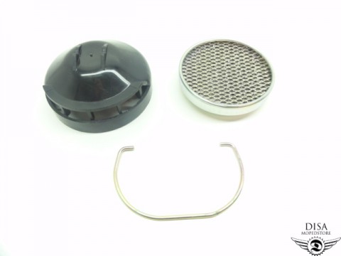

 Ne habe einen Dello Filter dran. Diesen kleinen Runden mit dem Siebgitter. Hm....vllt hat sich von dem Gitter etwas gelöst?!
So in der Art sieht er aus. Müsste jeder kennen. Drinnen sind mehrer Gitter!
