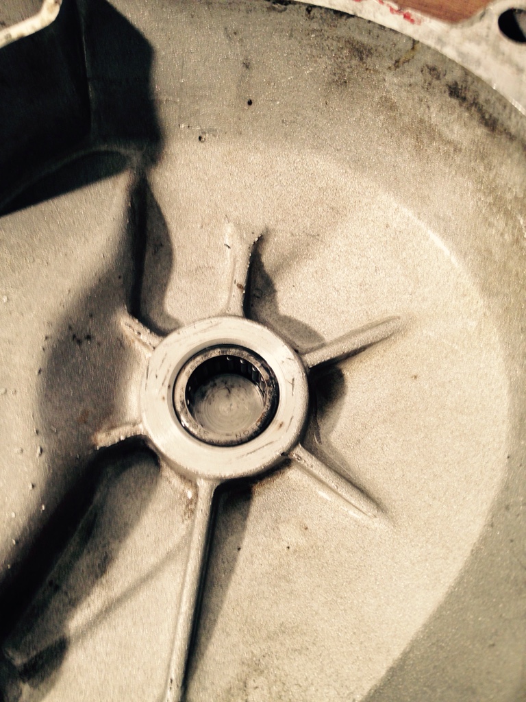

Mutter aufschweissen und mit ner Schraube rausziehen.
Ne oder??? Mir steht das nämlich auch bald ins Haus...
Hatte mir durch "Heißluftpistole von aussen/drumherum und dann mit Eisspray aufs Lager" Erlösung erhofft! :wacko:
