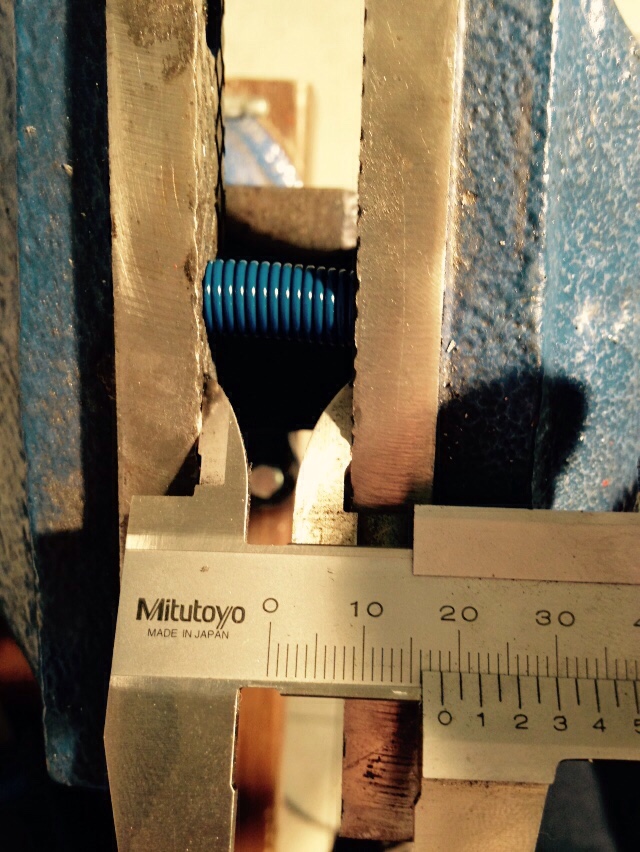

und jetzt mal nur mit den kürzen und nur mit den längeren zusammenbauen. muss ja nicht voll bestückt sein, gleichmässig verteilt reicht ja auch erst mal um das zu testen.
anstoss zum erkenntnisgewinn deinerseits. mit den längeren feder sollte das ganze weiter in in den kulukorb kommen.
Bearbeitet von hiro LRSC
hmmm... hab ich jetzt einen Denkfehler? Egal wie hart und lange die Fern doch sind. Im entspannten Zustand schieben die Federn das Paket nach aussen hin zum Anschlag. Der Letzte Belag steht somit immer über den Primärkorb hinaus. Wie bekomm ich dann das Paket weiter rein? Brauch ich evtl. nen längeren Primärkorb? Oder hat das was mit der Nebenwelle zu tun?
rot: den abstand zwischen der untersten scheibe vom kulupacket (abdeckung federn) und kulukorb bestimmen mehr oder weniger die federn
grün: die position der deckscheibe wird von der nut für den sicherungsring,dicke der scheibe (etc.) festgelegt. auch abhängig davon wie diese konstruiert worden ist.
ermittel doch einfach mal das maximale blockmaß der kupplung in abhänggkeit des belagpaketes.
dann weißt du wie welche länge das blockmaß haben darf. die 18,25mm laut deinem messschieber sind schon ein amtliches maß.
in der regel sollte das um die 15mm maximal liegen. allerdings kenne ich den aufbau deiner kupplung nicht, also ob diese für ein derart hohes blockmaß gefertigt ist.
Ende gut alles gut. Hab ne 1,5 er Stahlscheibe reingemacht und alle 12 blauen Federn. Funzt jetzt bestens.

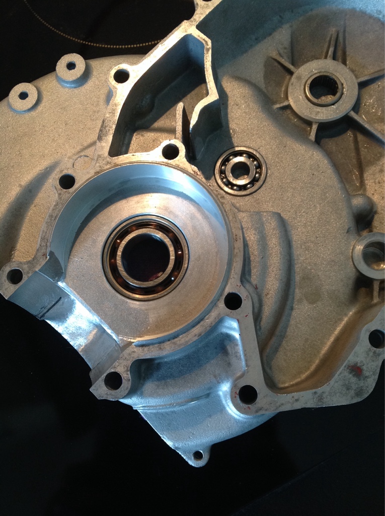

    • Hallo Gemeinde! Ich habe mir vor längerem einen PX Smallblock Motor über ebay gekauft, war gedacht zum Basteln aber es läuft deutlich mehr schief als ich eingeplant hatte. Vorweg: Ich weiß nichts über das Ding, ausser der schlecht lesbaren Motornummer VLX1M *23925* nach derer es ein PX150 Motor zu sein scheint. Im Anlieferzustand hatte das Teil kein Kurbelwellenlager auf der Lima-Seite, das Lagerschild war also leer und DA ist auch schon das Problem. Während ich alle anderen Lager mit dem Standardsatz für die PX Motoren VNX2... ersetzen konnte, stand ich ziemlich ratlos da also ich mich an das letzte Lager machen wollte. Ihr seht das Nadellager im Foto ziemlich verloren im Lagerschild rumliegen.   Gestern habe ich beim scooter-center angerufen, wo ich den Lagersatz gekauft hatte und der Mitarbeiter war relativ schnell auf dem Trichter, er müsse sich dann um einen Motor handeln, bei dem die beiden Kurbelwellenlager gleich sind. Ich meine er sagte, typisch für Sprint. Die zwei Kurbelwellenlager haben aber komplett unterschiedliche Abmaße. Die Lima-Seite hat ausgemessen die Dimension 25x47x12mm (Innendurchmesser Buchse, Aussendurchmesser und Breite) wozu ich kein PX Lager finde. Ich habe vielleicht eins gefunden, was trotzdem passen könnte,  hier: https://www.scooter-center.com/de/rollenlager-nu1005-25x47x12mm-verwendet-fuer-kurbelwelle-umruestung-auf-ets-vespa-v50-v90-ss50-ss90-pv125-et3-pk-s-pk-xl-7672458   Es gibt zwei Unsicherheiten dabei. Bei den PX mit Motoren VNX2 und Konsorten ist das Nadellager 15mm breit anstelle von 12mm. Die 3mm geringere Auflage im Lager finde ich erstmal nicht sonderlich schlimm. Laufe ich da Gefahr, dass etwas nicht passt, wenn ich dieses Lager nutze? Die Kurbelwelle ist neu und es muss sowieso eine Laufbuchse vom zweiteiligen Lager aufgebracht werden. Vermutlich bekommt man die Laufbuchse nie wieder von der Kurbelwelle runter. Ich überlege ob es möglich wäre die 15mm Laufbuchse zu nehmen (die hier ja sowieso rumliegt), damit ggf die Kurbelwelle auch in einem VNX2 Motor genutzt werden könnte, habe aber die Befürchtung, dass die zusätzlichen 3mm zwischen Kurbelwange zum Lagerschild nicht reinpassen. Kennt jemand von Euch die Problemstellung?   Besten Dank im Voraus und besten Gruß! Peter
