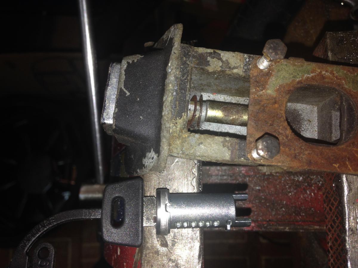

Wie bekomm ich das runde ins eckige ?
Vermutung : garnicht
gibts da verschiedene Sitzbankschlösser ?
du hast einen schlitten wie bei einer PX alt und einen Schließzylinder für eine EFL (Lusso) - wenn du am fahrzeug alle schließzylinder (Lusso) gleich haben möchtest, dann besorg dir einfach einen schlitten für die PX lusso modelle.
der sollte dann von unten so aussehen:
da kannst du dann deinen vorhandenen schließzylinder einbauen und hast das "einschlüsselsystem"..
