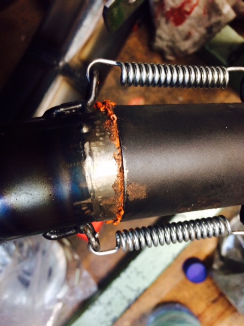

Hat jemand nen pipedesign nitro d&f zur Hand und kann mir sagen wie weit Konus krummer aufgesteckt werden muss? Ggf mit Foto?
Meiner steht leider an der backe an, hab das Gefühl er muss weiter aufgesteckt werden. Bevor ich da rumflexe vielleicht weiß jemand Rat.

Sieht so aus. Auspuffkonus ist schon relativ dünnwändig, hab da meine bedenken noch mehr wegzuflexen.
Wer weiß rat?
