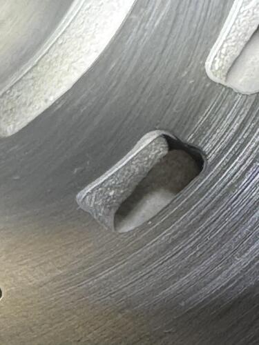

Kurze Frage an die Spezialisten:
- PK80S
- laut Papieren umgerüstet auf 100er Zylinder
- Zylinder gezogen und 55mm Durchmesser gemessen (also PK125?)
- Kolbenringe fehlen :cry:
- Kolben hat zwei verschiedene Nuten (Bild anbei)
Gibt es die Ringe noch und welche zwei sind es? Finde nur welche die für oben/unten gleich sind :crybaby:
Danke im Voraus!
vor 19 Minuten schrieb Rita:
versuchs mal in GB.... da gabs ne PK100XL.... der Zylinder dürfte für den Umbau verwendet worden sein
Rita
Danke dir. Leider pressiert es zeitlich etwas - Anrollern und so :wacko:
Habe mittlerweile die Vermutung, dass oben 55x2,5 in L-Form (https://www.sip-scootershop.com/de/product/kolbenring-meteor-oben_11065120) und unten einfach das selbe Maß in "normaler" Form (https://www.sip-scootershop.com/de/product/kolbenring-meteor_11065110) verbaut ist bzw. sein sollte. Den unteren (in der "normalen" Form) gibt es beim SIP allerdings erst wieder ab Mai.
Ich könnte alternativ theoretisch aber auch den hier fahren, oder? Mal von der Sinnhaftigkeit einen kompletten Kolben wegen sowas zu kaufen abgesehen :sigh:
https://www.sip-scootershop.com/de/product/kolben-meteor_19676700
Viele Grüße
Constantin
