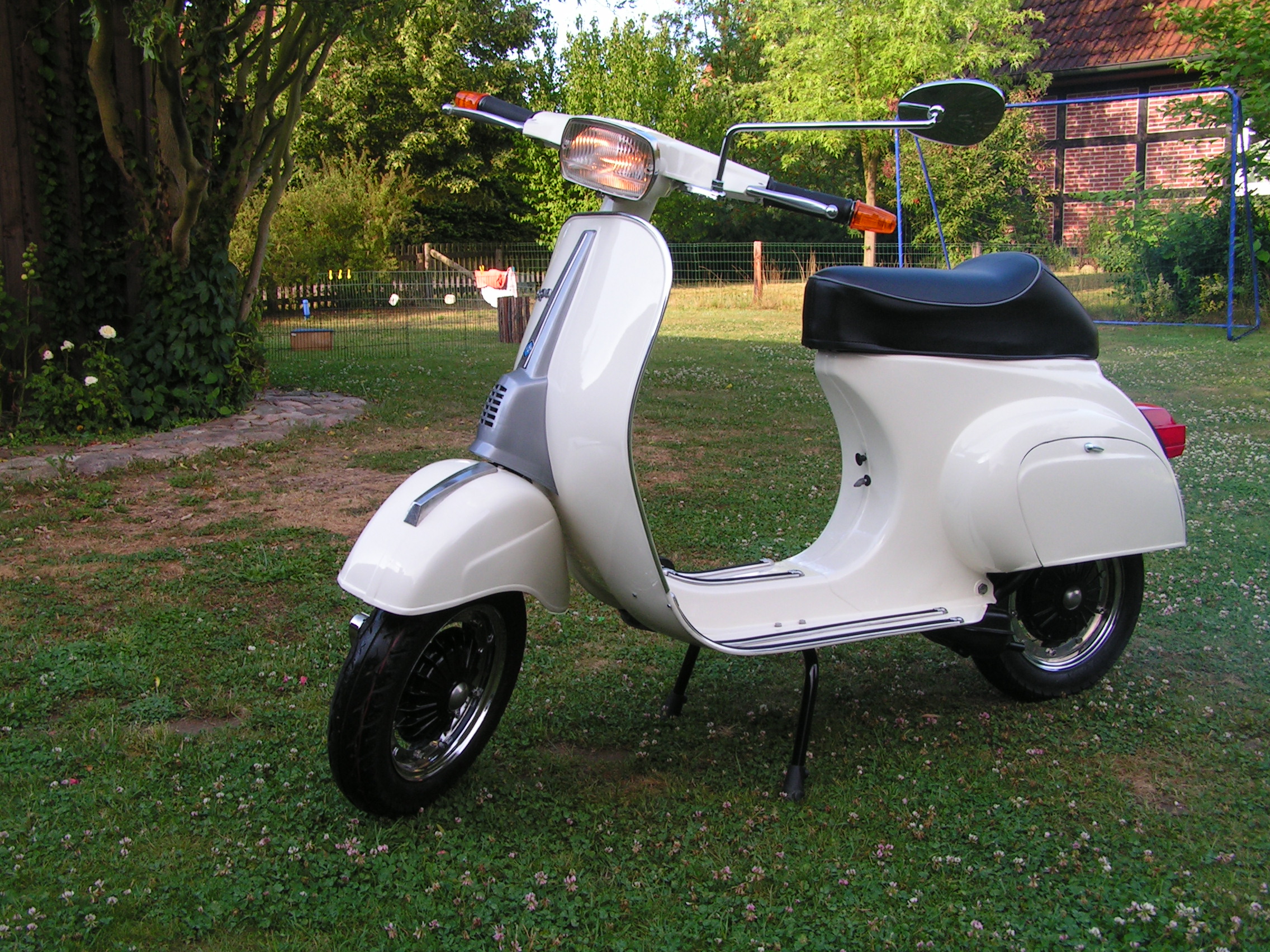

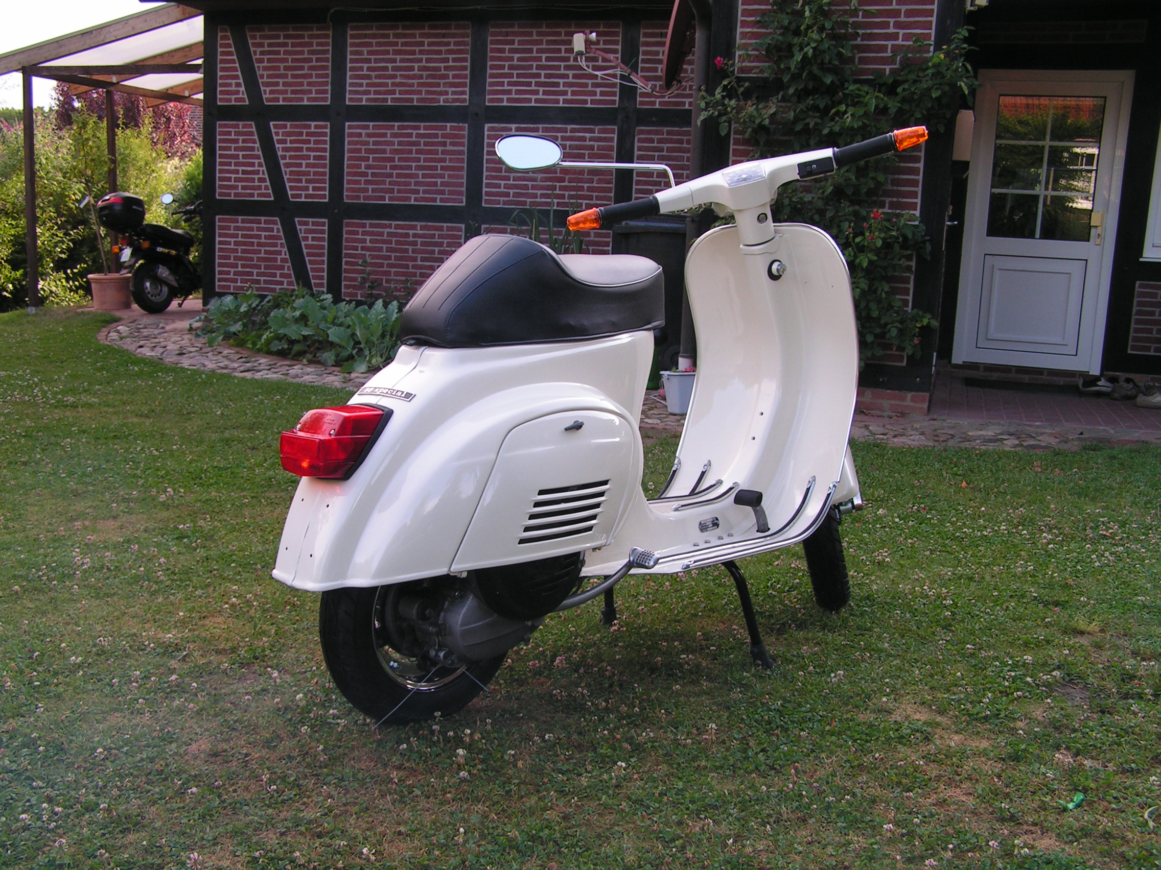

Moin ,
ich habe fertig :-D:-D:-D ! Meine Vespa läuft , alles funktioniert (bis auf die Lenkerendenblinker , die beim Blinken nicht richtig ausgehen , sondern nur weniger hell leuchten . Ich arbeite dran . Vielleicht hat ja jemand eine Idee , woran es liegen könnte ) . Es ist eine 50N Special , 6V von 79 . 75 ccm DR und 19.19 Dellorto , Sito plus . Sie hat einen kehlig heiseren , dunklen Klang . Bei der ersten Probefahrt heute abend fuhr sie laut Tacho gute sechzig km/h , hat aber einen tollen Durchzug und schaltet butterweich . Hier sind mal zwei Bilder
Der Gaser hat eine 76´er HD und 43´er ND . Kann mir jemand sagen , wie schnell die Vespa mit diesem Setup eigentlich sein müßte , oder läuft sie so schon gut ? Woran erkenne ich , ob der Vergaser sauber eingestellt ist (Zündkerzenbild) ?
An dieser Stelle muß ich dem Forum einen riesengroßen Dank sagen . Ich war absoluter Vespa-Neuling und habe mit eurer Hilfe meinen Roller fertig bekommen . Ganz besonderer Dank gilt Spiderdust für seine schnellen und hilfreichen Antworten und dem Elektrikguru bobcat , der selbst dem unwissendstem Schrauber durch den Kabelbaum lotst . Dank euch allen !!! :-D;-)
sieht sehr fein aus! der linke deckel gefällt mir immer mehr, hat was. :-D
bzgl. der blinker würde ich mal das relais tauschen, evtl. hat das einen weg.
Das Relais ist neu , was aber ja nichts heißen muß . Bobcat empfahl noch , schwächere Soffitten in den Blinkern auszuprobieren . Ich denke , ich werd beides versuchen . Danke .
