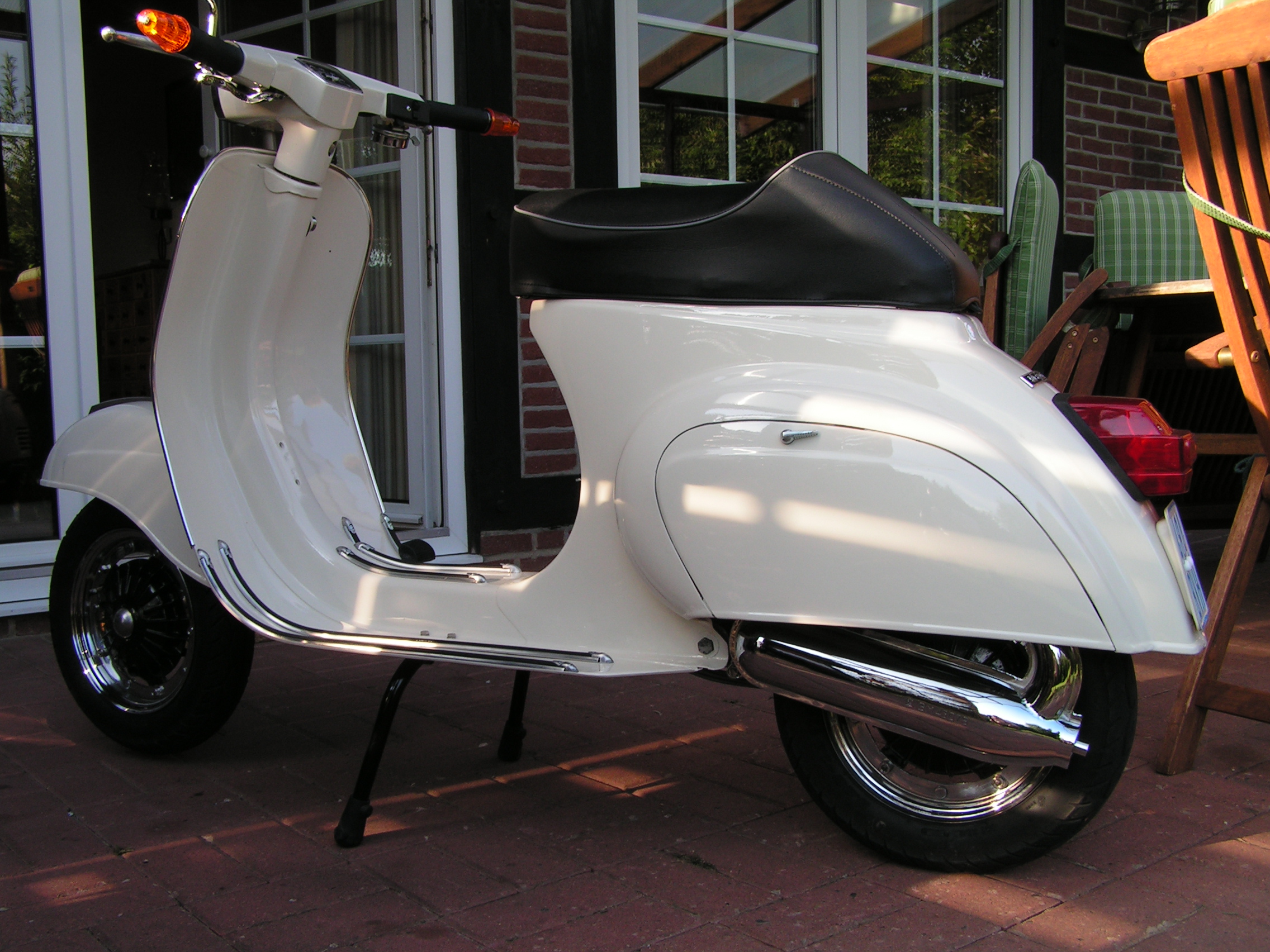

So , hab gerade die Banane eingebaut , ist von V-Moto .Passt sehr gut . Motor dreht jetzt etwas höher und hat besseren Durchzug . Er muß nur erst im unteren Drehzahlbereich so eine Phase überwinden , wo er das Gas nicht so gut annimmt , dann zieht er aber gut los . Die Vespa läuft jetzt auf ebener Strecke laut Tacho knappe 70 Km/h . Es tritt aber immer noch keine Veränderung auf , wenn ich bei Vollgas den Choke ziehe . Hat jemand einen Vorschlag , was zu tun ist , oder kann ich alles so lassen ? HD 76 , ND 36 . Wie kann ich diese verzögerte Gasannahme im unteren Drehzahlbereich verhindern ? Danke für eure Antworten .
Hier noch ein Foto von dem V-Moto Auspuff mit IGM Nummer :post-30220-1250268355_thumb.jpg
