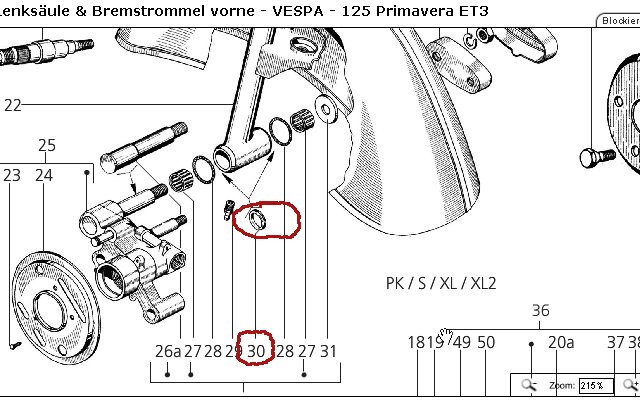

An meiner PK XL Gabel muss eine neue Schwinge montiert werden, dafür ist die Schwinge und das passende Bolzen/Lager/Dichtringset vorliegend. Auf den Explosionszeichnungen sind aber noch zwei weitere Ringe angegeben - was haben die für Abmessungen? Weder die mit 20mm noch 16mm Ringe, die von Sip angegeben werden, scheinen zu passen - beide zu groß. Was gehört da hin?
Bearbeitet von Mister_M
