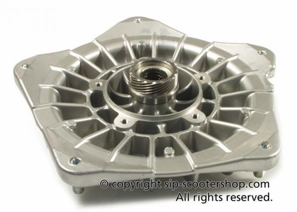

frage zur grimeca-bremse vorne:
für die abgebildete bremsscheibe brauche ich welche trommel?
diese hier
noch eine frage zur grimeca:
welche tachoschnecke kommt da rein, damit mein PV-tacho auch einigermaßen genau anzeigt?
ist die 20mm version für PK gabel auf V50.
und wo bekommt man noch die classic NT trommel, außer beim SIP (für sündhafte 130,-?)?
