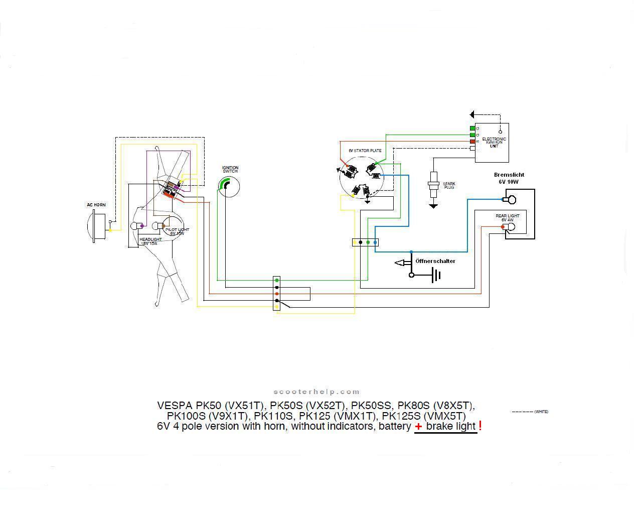

@ Clipper:
Könnte es sich nicht um die Lichtmaschine nach diesem Schaltplan handeln?
Ist wohl ein ziemlicher Exot und ist auch bei scooterhelp.com nicht direkt zu finden...
:wacko: bobcat
Hallo Bobcat,
danke für den Schaltplan, ja ich glaub das ist er! :wacko:
Hier ist mal ein Bild von der Zündung:
Die Kabel samt Farben passen soweit ichs gesehen habe alle zu deinem Schaltplan.
Versteh ich das richtig dass ich z.B. das blaue Kabel ignorieren kann (also kürzen und abisolieren), Bremspedal ist das von der V50 ohne Bremslichtschalter.
Danke nochmal ;-)
post-21850-029914500 1304793864_thumb.jp
Nein. Das blaue Kabel muss in dem Fall (kein Bremslichtschalter!) an Masse.
Wenn Du das nicht machst, kann die Zünderregerspule auch keine Spannung induzieren.
Der Grund liegt in der Öffnerschalterthematik am Bremspedal.
Damit ergibt sich für den Einsatz auf einer Rundlichtfuffi:
- gelb = Bordnetzspannung für Licht und ggf. Schnarre -> an grün bei V50
- grün = Zünderregerspannung -> an rot bei V50 zum Killschalter
- schwarz an schwarz = Masse
Ohne Gewähr - aber trotzdem viel Erfolg,
:wacko: bobcat

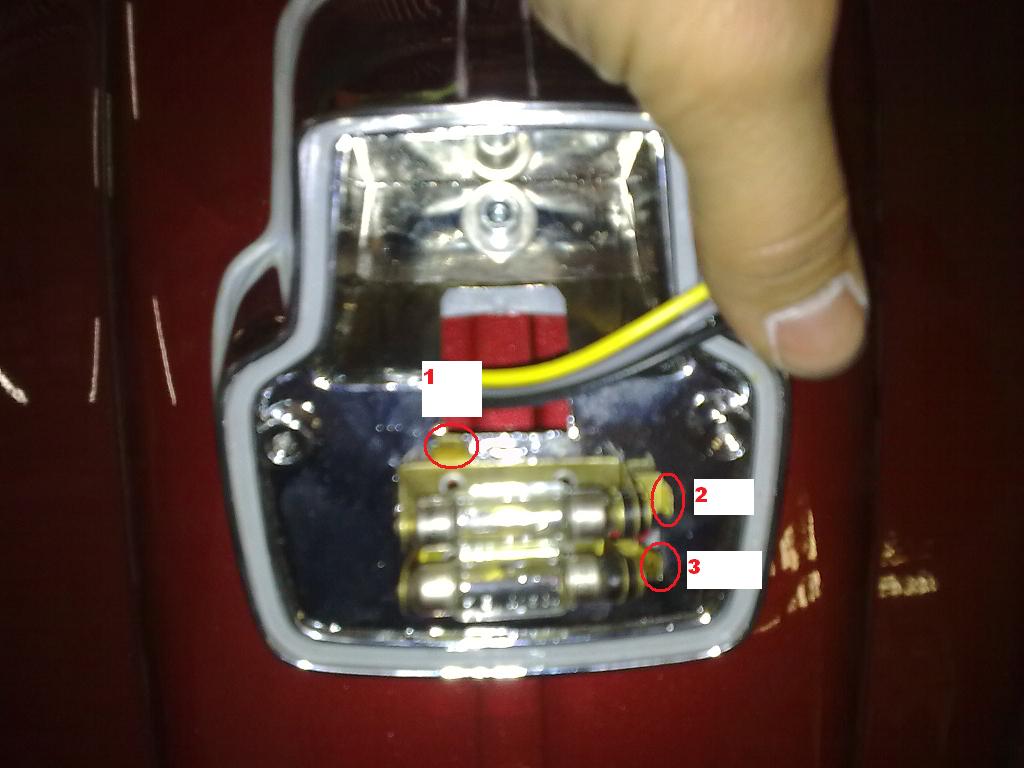

Möchte ganz gerne das Rücklicht anschließen aber welcher Anschluss ist was bzw. was ist das Bremslicht, etc. ??
