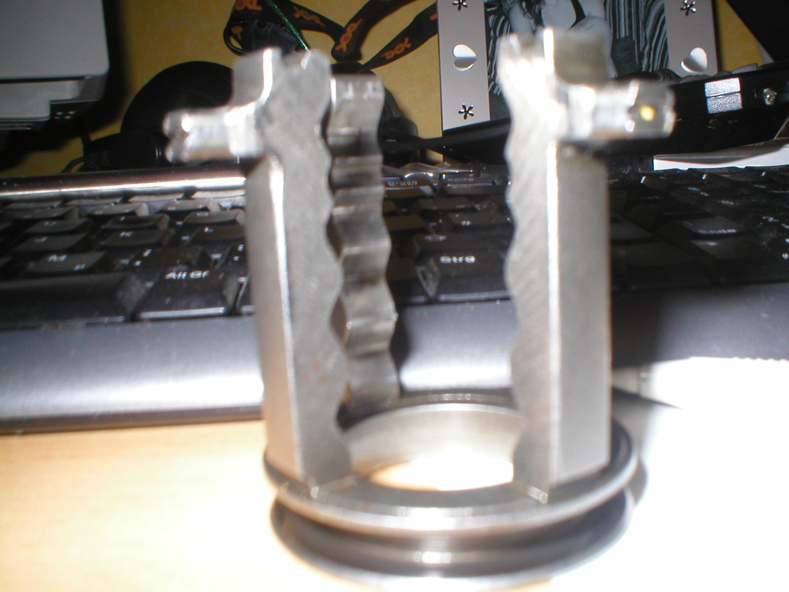

Hab grade den Tannenbaum meines neuen tollen 4-Gang getriebes zerlegt.
Da sprangen mir gleich die Kugeln und die Feder unter der Schaltklaue entgegen :-D
Die Fragen sind also:
-Warens 2 Kugeln und eine Feder, oder hab ich irgendwas nicht gefunden?
-Habe eine Verstärkte feder für V50, Pk usw. rumliegen und wollte diese einbauen, bringts was oder ists unsinnig?
-(siehe bild, ecken der Arme sind irgendwie nahezu oval) sollte ich diese Schaltklaue weiter fahren oder die Nachbau Schaltklaue einbauen die ich ebenfalls mal gekauft habe.

Ja, sind zwei Kugeln und eine Feder!
Ich würd die verstärkte Feder einbauen!
Zustand der Schaltklaue lässt sich so schwer beurteilen.

hab ich mir danach auch überlegt :-D
Zum Glück hab ich mir ne Kugel bestellt, obwohl ich nicht wusste wo sie wirklich hinkommt :-D
Hab die nachbau schaltklaue verbaut, passt irgendwie auch viel besser. Bin mir nur unsicher da einige meinten sie würden sehr schnell verschleißen, andere waren wieder anderer Meinung... Vielleicht kann ja jemand was konkreteres dazu sagen :-D

Ich glaub, da kann man nix konkretes zu sagen, weil es einfach mal so und mal so ist!
Manchmal halten die Nachbauklauen gut, manchmal verschleißen sie schnell! :shit:
