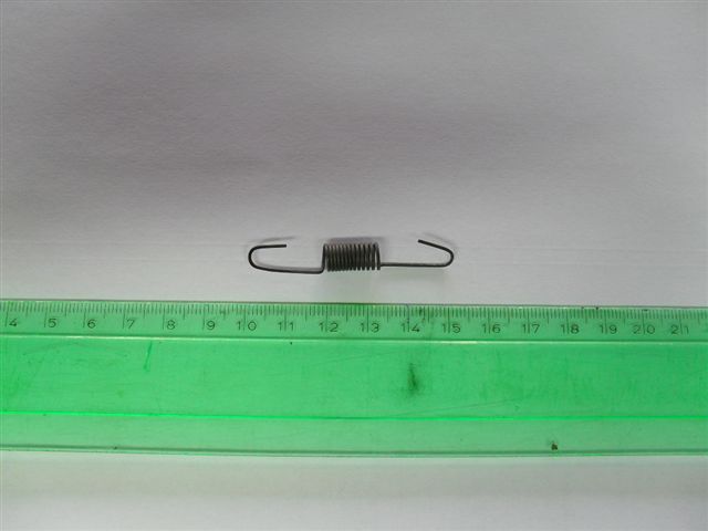

Such die Feder für die "normalen" Einsitzer und Zweisitzerbänke.
Foto:
Da ich die nirgends gefunden hab, hab ich die bei einem Federhersteller angefragt: Gute 5€/Stk verzinkt.
Weis jemand wo es die gibt?
Josef
