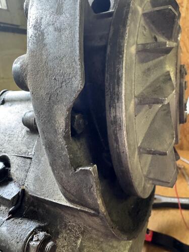

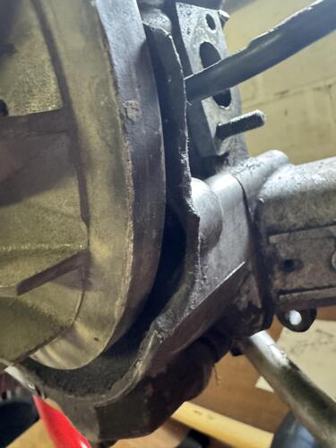

mir ist eben beim Versuch einen PK 50 Motor zu spalten beim Lösen des letzten Bolzens die Aufnahme auf der großen Motorhälfte weggebrochen. Knack hats gemacht. So sieht's aus (ist der Bolzen über dem Öleinfüll-Loch):
Was mach ich denn da jetzt? Schweißen (lassen)? Kaltmetall? Ignorieren?
Wenn's dicht ist, so lassen. Schweißen birgt die Gefahr des Verzugs und kann (!) alles eher schlimmer machen.
