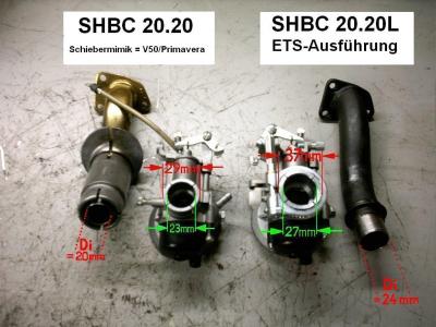

Vergleiche die Maßangaben auf dem Bild:
post-5049-0-58050900-1335532867_thumb.jp
Wenn es sich um das Modell links handelt, dann passt diese Ausführung auch auf den ASS einer Primel.
Das rechte Modell benötigt den deutlich größeren ETS-ASS, den es aber nur mit dem sog. Dreilochflansch und nur für die PK-Karosserie passend gibt.
