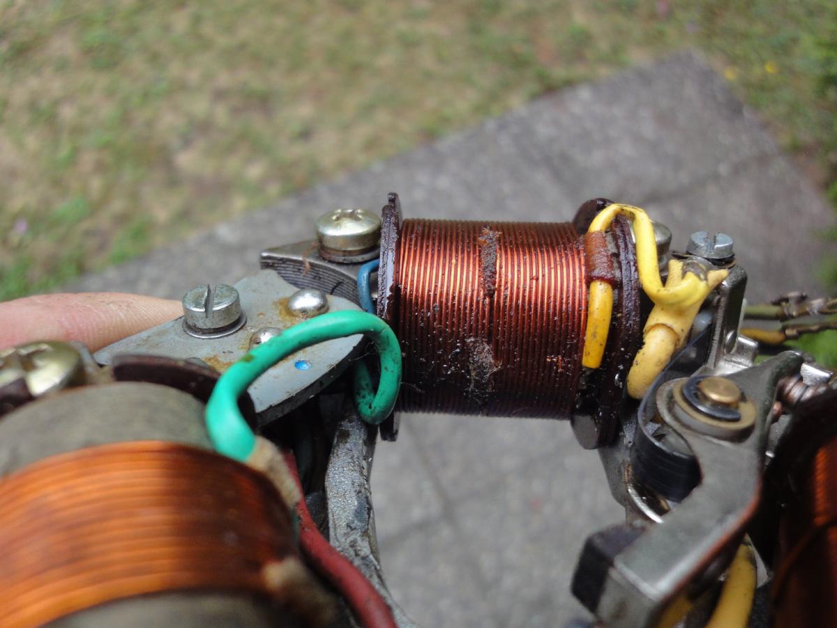

Servus Jungs! Hab mir ne gebrauchte ZGP für meine Special gekauft,lief laut Vorbesitzer.Auf der Spule sind so komische "Würstchen",kann mir jemand sagen was das ist? Hab probiert sie vorsichtig weg zu kratzen,geht aber nicht so leicht! Drauf lassen oder doch weg brechen falls möglich?!
Gruß nighty
post-12089-0-11124000-1346596752_thumb.j
Das sind schlichtweg "Stabilisationsschnüre", die in/zwischen die Wicklungen eingarbeitet sind, um das Wicklungspaket zu fixieren...einfach so lassen, ist Absicht und hat eine Funktion...

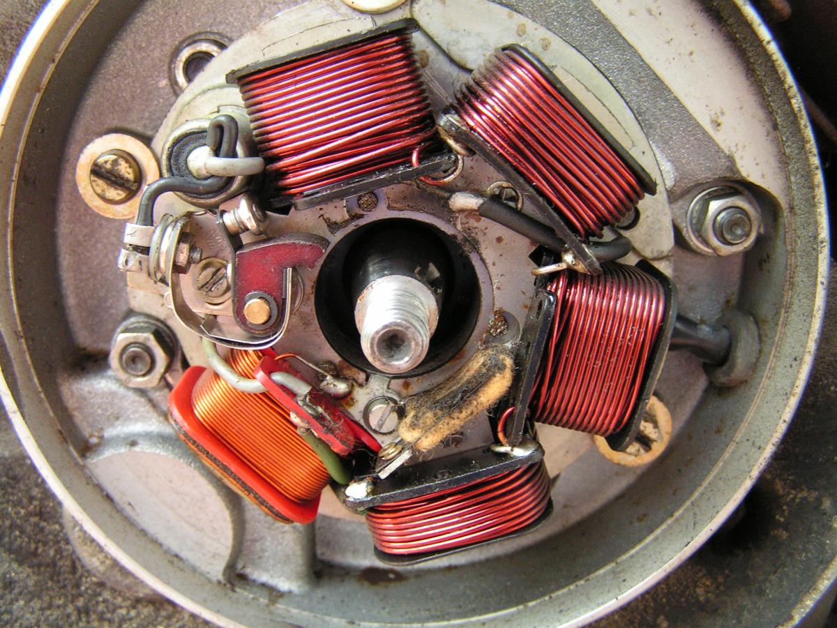

hab mal eine Frage : welchen Zündkontakt nehm ich am besten ? Ist eine V5B3T von 1980 . Welches Produkt taugt am meisten ? Welchen Halbmondkeil und Kondensator muß ich nehmen ?
Sven
Hier die ZGP :
post-30220-0-54419800-1346929120_thumb.j

Die Zündung schaut doch noch gut aus. Hattest du Defekte? Falls nicht, empfehle ich dir einfach einen neuen Keil für die "Lichtmaschinenseite" zu bestellen und zu fahren so lange die Zündung funktioniert!
