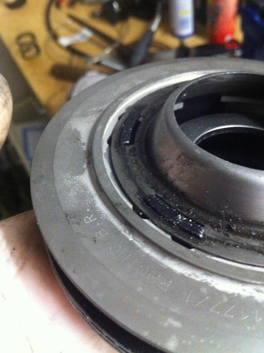

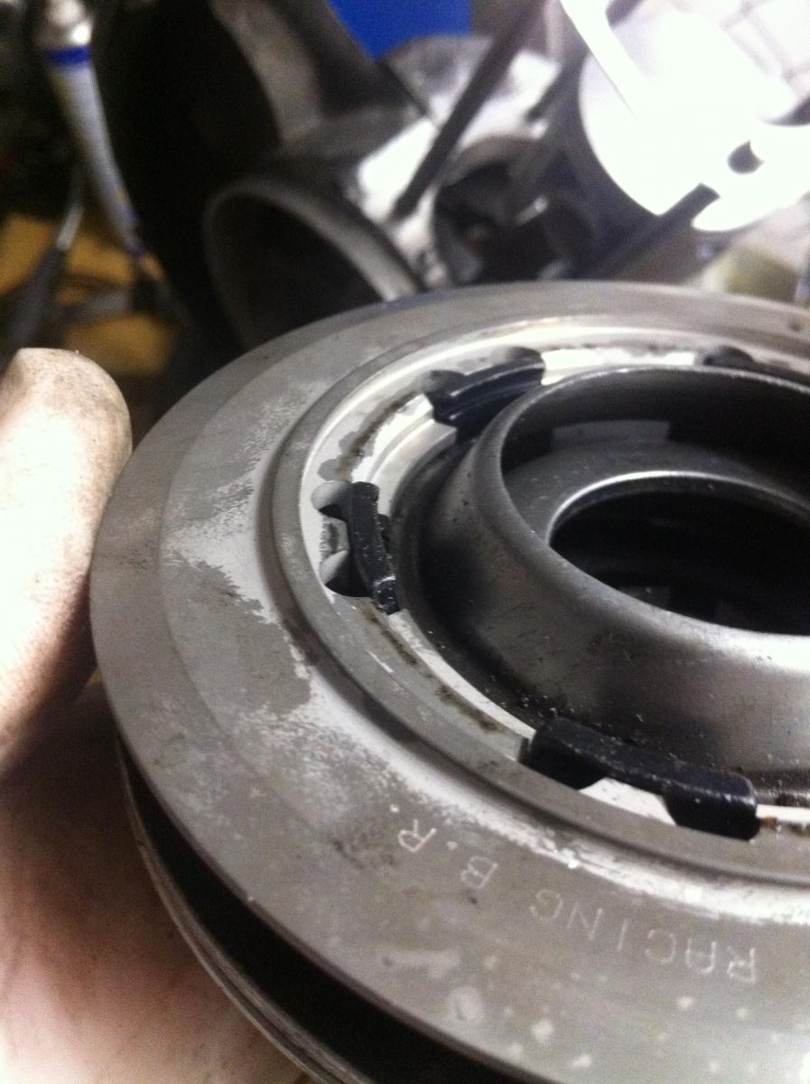

Hallo zusammen. bin eben dabei meine kupplung zusammenzustecken und stolpere als der sicherungsring draufkommen soll.
-drt korb
- 4beläge
-polinifeder
- drt abdeckplatte
eigentlich kein großes ding aber: das ölrückhalteblech, welches original ja über der andruckplatte sitzt, lässt wenn oben montiert keinen sicherungsring mehr zu.
wenn die haube unter die andruckplatte verlege, passt das. Funktion trotzdem gewährleistet?
bild eins wies möglich wäre, bild 2 wies original ist aber nicht verbaubar ist.

Fahre derzeit:
Original XL2 Korb
Dicke UncleTom Reibscheiben für V50 Beläge in XL2
BGM V50 Beläge-3 Scheiben
und ne Dicke Deckscheibe vom UncleTom.
Bei mir passte das auch nicht,fahre seit etwa 500+ Kilometer in nem 136er rum. Bislang ist alles schön. Wenn die Grundplatte noch vom Bruder mal fertig wird(hat mir eine gezeichnet,da ich auf den Standartkram nicht so stehe..),schau ich mir mal die Beläge an.
Ich fahre allerdings etwa 400ml Öl.
..obwohl ich das mit der Lösung unter der Deckscheibe auch nicht so schlecht finde..weiß allerdings nicht,wie das Belastungsmässig ist..
das ganze hier soll auch mit nem 136er laufen.
- meinst du dein problemloses fahren lässt sich auf mehr öl zurückführen oder einfach nur an der sinnlosigkeit des bauteils ansich ? :D
- eben im keller gewesen: reibscheiben liegen bei einer montage des ölrückhaltebleches unterhalb der deckplatte nicht über den reibscheiben. Folglich sollte das immernoch trennen und das ölblech keine mehrbelastung haben. Werde das mal komplett verbauen und drüber sinnieren.

zu 1: Fahre mittlerweile halt immer nen ticken mehr Öl,als benötigt. diesesmal waren halt noch 400ml übrig. Die Sinnhaftigkeit des Bauteils bezweifel ich mal garnicht,gefallen tut mir das bei mir auch noch nicht.
zu 2:
Hä? :-D
Mal weitergesponnen,müsste das Blech unter der Deckscheibe folglich nicht als "Absatz" gelten? Also mehr Trennweg bewirken?Sinnier mal,das interessiert mich auch..

hab mich da vllt umständlich ausgedrückt. der außendurchmesser des ölbleches ist kleiner als der innenradius der reibscheiben. Diese liegen also immernoch auf der abdeckplatte auf und verhaken sich auch nicht mit dem ölblech. sieht ganz vernünftig aus. Werde das so verbaun und dir bei interesse auch bescheid geben.
