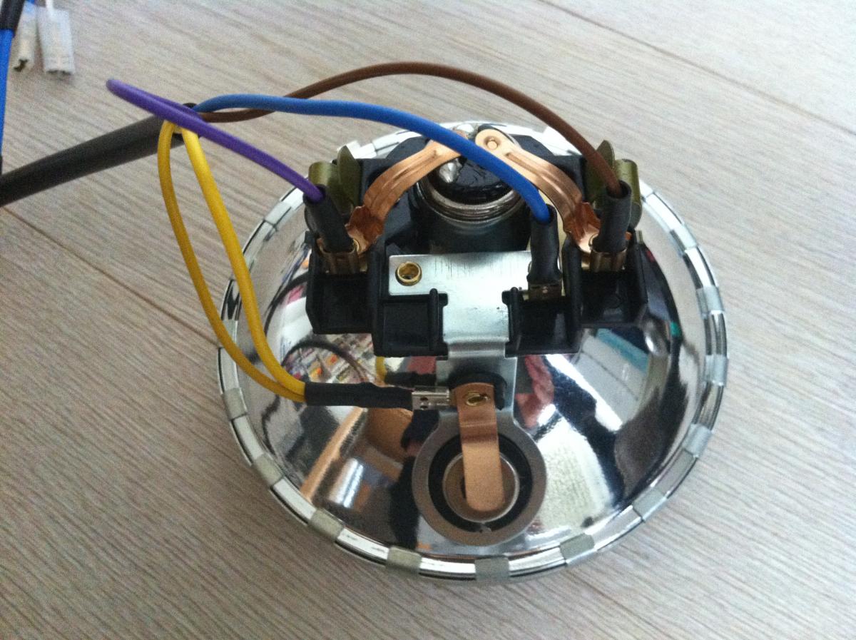

**** Primavera SIEM Scheinwerfer anschließen ****
Habe jetzt etliche Schaltpläne geprüft und gemacht und getan. Am Ende ist aus jedem Schaltplan zwar klar, welche Kabel an den Scheinwerfer kommen, nicht klar ist aber die Belegung.
Da kauft man so ein schweine euren Scheinwerfer und da ist noch nicht einmal ne Kennzeichnung oder sonstiges darauf. Also meine Frage ans GSF: Ist die Belegung auf dem Foto so richtig?
Bin mir nicht sicher ob Braun jetzt links oder rechts hinkommt.
post-45235-0-29610000-1363342772_thumb.j
Bei mir ist :
>Gelb= Standlicht
>Violett= Fernlicht
>Braum=Abblendlicht
>Blau= Masse neg.
Vielen Dank und Gruß, F
