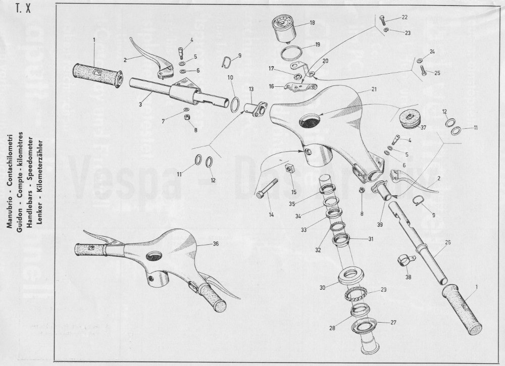

Stimmt es, dass bei der Montage der Brems/Kupplungshebel jeweils nur eine einzige Wellscheibe direkt oben zwischen Schraube und Lenkkopf und sonst nichts weiter (bis auf die Mutter) benutzt wird.
Also nicht wie bei der PX, bei der es ja eine bestimmte Reihenfolge von 3 Scheiben einzuhalten gilt.

Laut Explosionszeichnung kommen da zwei Scheiben rein.
http://www.astersteiner.de/bilder/tafel_10.jpg
