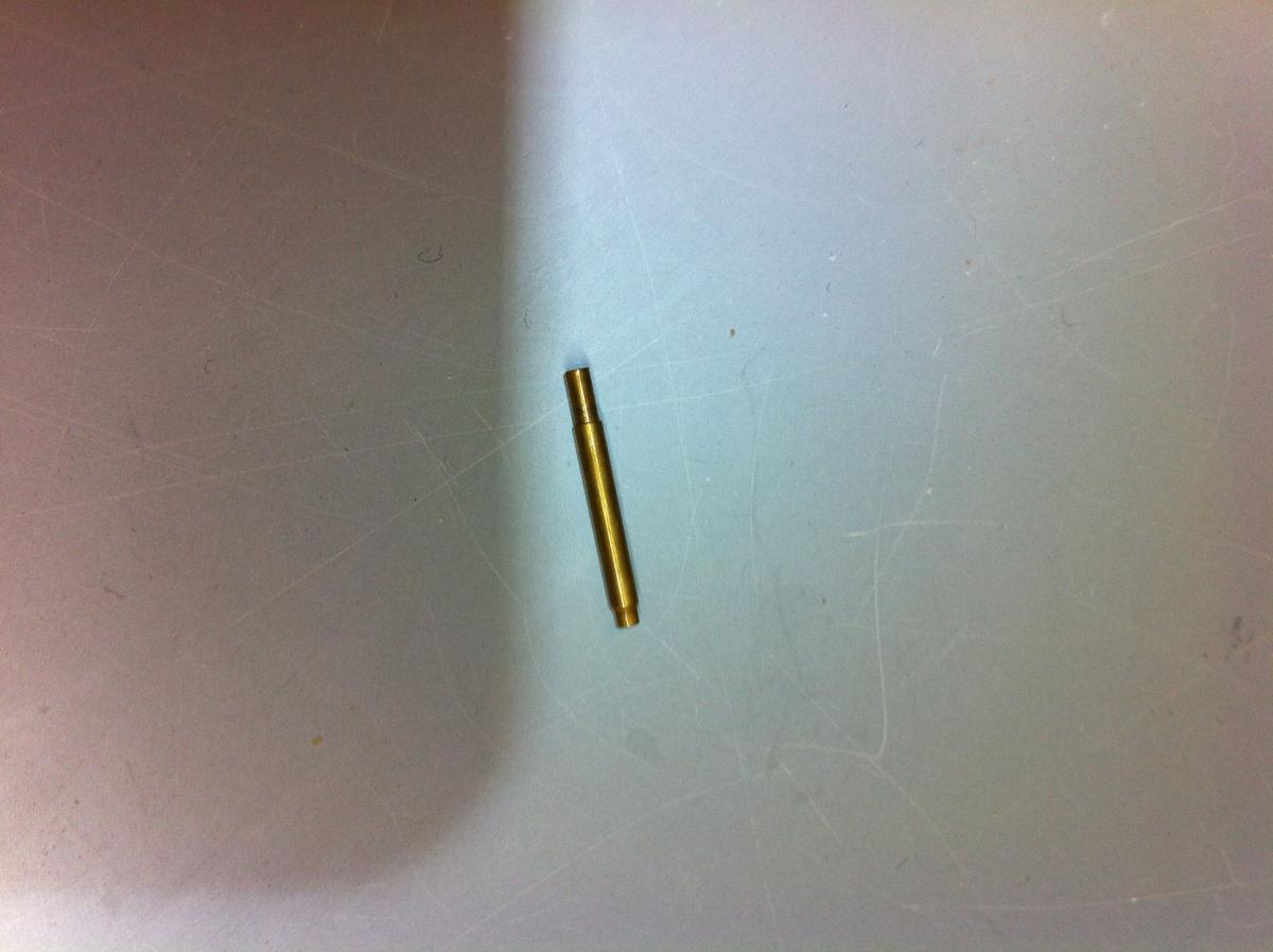

ich habe heute bei meinem ETS Motor den SHBC 20 Vergaser mit Luftdruck ausgepustet. Dabei ist mir diese "Düse" entgegengekommen. Wo kommt die rein (bekomm ich die da einfach wieder so rein). Wahrscheinlich wird der Vergaser nicht mehr richtig laufen ohne das Ding, oder? Vielen Dank, ficke_auspuff

Würde vermuten, dass das der Rüssel der Nebendüse ist, der sich scheinbar gelöst hat. Hätte aber nicht gedacht, dass das überhaupt geht. :dontgetit:
Bevor ich das Ding wieder einklebe oder so und es sich dann wieder löst, würde ich gleich eine neue besorgen. Bei SIP gibt's die mit und ohne Rüssel. Welche man nimmt, ist egal, die mit Rüssel kostet aber gleich 3x soviel wie mit ohne.
Mach' sicherheitshalber mal ein Bild von der ND schräg von vorn, so dass man sieht, ob da der Rüssel fehlt.
