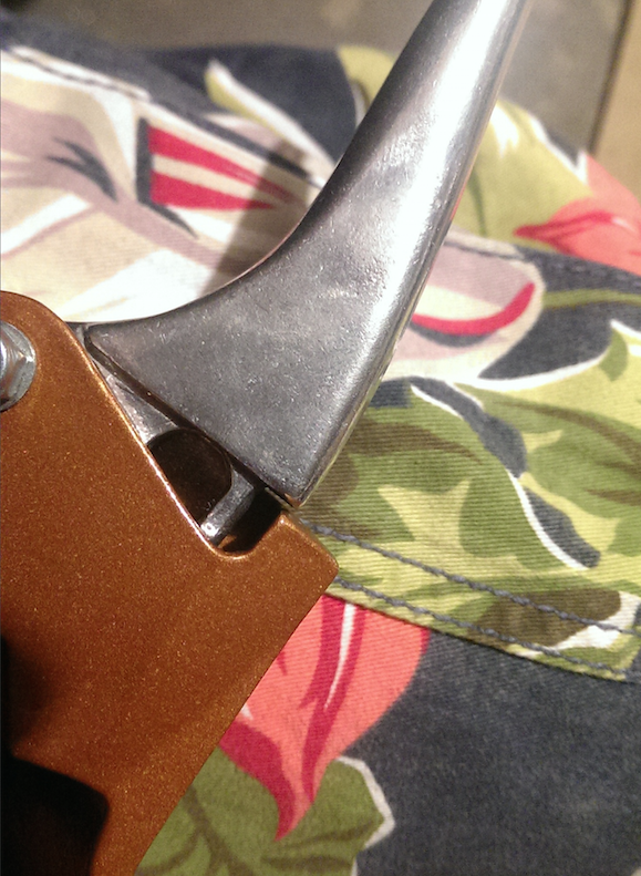

Sieht schon merwürdig aus. Was ist das für ein Roller-Modell und wo hast Du die Griffe her?
die Griffe sind von SIP
Modell: V50 Trapezlenker - 78er
hab eben die vorherigen montiert = selbes Phänomen!
Bin gerade nicht in der Nähe vom Lenker, aber kann bei Bedarf Detailbilder nachreichen.

Ich habe eben die Hebel montiert. Kann es sein, dass sie falsch sind??
das sind vermutlich "spitze" hebel, also ohne große kugel am ende. bei einem v50 special lenker sieht das dann so aus. im endeffekt unbedenklich, da die auflagefläche keiner großen beanspruchung unterliegt. die freistellung unterhalb des lenkers ist allerdings normal.
