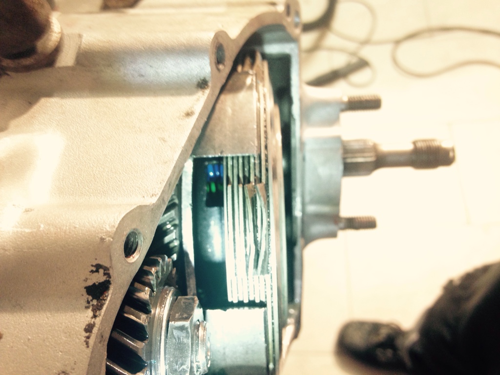

Ist das zu viel Spiel? Kulu geht beim ankicken leicht durch. Gibts da erfahrungsmaße? Könnte man Carbon und Korkbeläge im mix verbauen?
ich würde jetzt glatt behaupten wollen, da stimmt irgendwas grob nicht. das kupplungspaket steht viel zu hoch. durch die stark geknickten beläge, neigt die scheibe beim anlegen an den korb zum wölben - nich' so toll.
anscheinend ist die grundplatte für deutlich mehr beläge oder ein dickeres belagpaket gefertigt - so, denke ich, gibt das keinen...
sind die bunten feder verbaut worden weil der fasching vor der tür steht?
oh mann, du hast keine ahung oder? wenn man die richtige drehzahl trifft, dann erscheinen die abwechslend blau und grün vorbei zischenden federn als lila - aber nur bei der richtige drehzahl...
Das ist eine Drt kulu für 4x 2,5mm kork. Durch die härteren Federn trennte sie nicht mehr gut. Bin deswegen auf 4x1,9 Newfren race evo carbon umgestiegen. Hab deswegen so viel Platz gewonnen.
Oder hab ich beim zambaun an scheiß gmacht? Kann doch a ned sei
Hä ? Was denn da los? Hast du die Laschen so nach unten gebogen, damit sie ihn die führen reinstehen? Die führung die auf den Bild zusehn ist , ist die etwas breitere, zwecks besserer Montage. oder auf was willst du hinaus?
Die laschen sind deswegen nach unten gebogen das sie nicht ans Ende des Korbes schlagen. Das mein ich auch nicht. Ich will den Ausrückweg aufzeigen.
Da sind 12 Federn drin. 6 weiche grüne und 6 mittelstarke blaue.
So ,sollte das eher aussehn:
Auf dem Bild sieht man nicht den Ausrückweg!
:wheeeha:
bei dir ist das kupplungspacket einfach nicht weit genug im primärkorb.
federn zu lang? innenkorb überhaupt auf die nebewelle geschraubt ? ...
