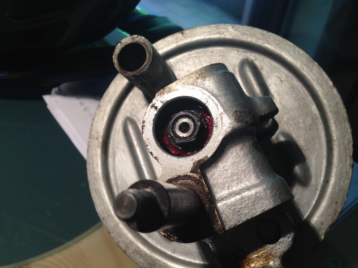

Achtung, das Ganze funktioniert nicht immer: Bei nachgebauten Bremstrommeln von FA Italia sehen die Stehbolzen etwas anders aus. Ich habe nach dem Planen mit der Flex dies festgestellt. Um diese Bolzen auszubauen, habe ich sie mittig aufgebohrt und mit einem Durchschlag rausgeklopft. Die Stehbolzen, die es zum Nachkaufen gibt, passen hier natürlich nicht, ich habe daher das Hinterrad mit 5 durchgehenden Inbusschrauben angebaut.
Bild von den ausgebauten Bolzen:
