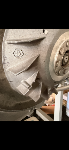

Hey, eine Frage:
Fabbri fb36 mit drt Nebenwelle. Die Spinne passt nicht auf den Konus. Wenn ich die verschraube zieht es die Nebenwelle aus dem Lager/Lagersitz.
Ist das nun der typische Fall von: Nebenwelle unterlegen und Kickerritzel abschleifen? Oder passt da was anderes nicht?
Gruß Markus
Was für einen Kupplungskorb/Repkit fährst du? Evtl. baut das zu hoch auf oder die Verschraubung des Repkits steht an der Kupplung an. Die FB36 baut recht “tief“ auf. Bei mir passte die nur mit Fabbri Kupplungskorb/Repkit und ner gekürzten Ori-NW.
Edith fügt noch hinzu das sie ein Unterlegen der NW erst in Betracht ziehen würde wenn o.g. Punkte am Repkit ausgeschöpft sein sollten.

Repkit und Primär sind von DRT. Hatte das Gefühl das da nix ansteht, vielleicht hab ich mich aber auch getäuscht. Danke für den Tipp werde morgen nochmal nachsehen :thumbsup:
