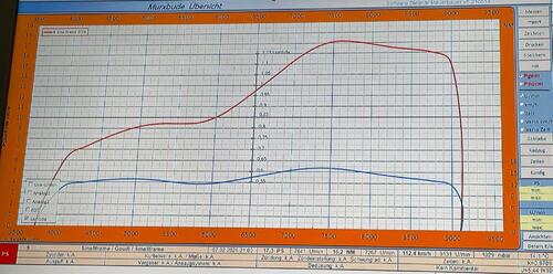

Das kam bei meiner Leistungsmessung raus-Kurbelwellenleistung
(Zylinder ist aber der vmc 56mm)
Bin eigentlich ganz happy mit dem Ergebnis
Den Knick unten bzw. oben möcht ich nur noch weg bekommen. Irgendwelche Tipps?
Bearbeitet von Pk_driver
  • Like 1
Zu erwähnen bei der Kurve ist, dass das Kurbelwellenleistung ist und somit nicht vergleichbar mit den üblicherweise hier gezeigten Kuven, die die Hinterradleistung zeigen.
  Am 17.9.2021 um 11:51 schrieb jolle:
Aufklappen
Stimmt hab ich vergessen zu erwähnen, ging hier auch um die TÜV Abnahme
