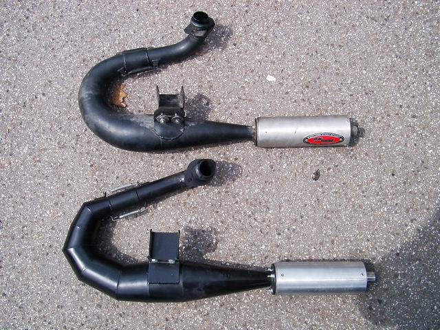

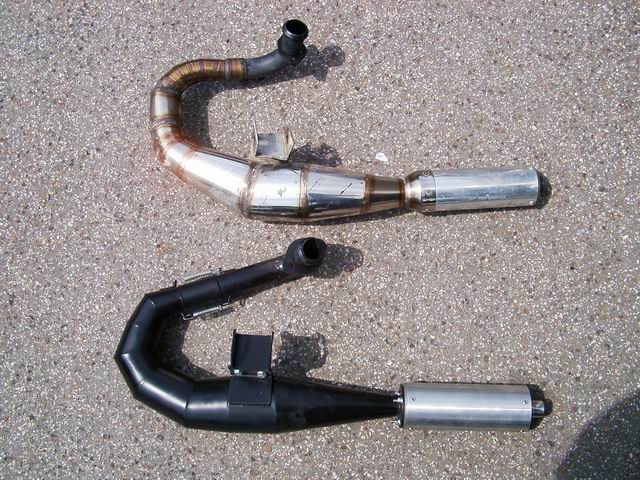

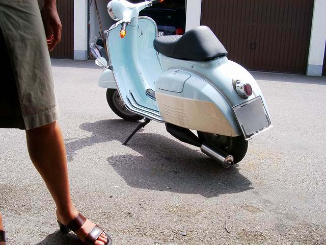

so ... also TFF is drauf und ... NUNJA was soll ich sagen? :-D ich bin nicht überzeugt! wie schon vom vergleich he rzu vermuten war ähnelt er ziemlich dem PMevo, is jedoch definitiv BESSER als der PM evo zu fahren ... da etwas grossvolumiger und mehr drehmoment und so. sound is geil ... so wie ein PM hört er sich an ... giftig, aber nicht leise wie es hier hiess! kicken tut er bei für meine gemschmach sehr spät ... so bei 6500-6700 irgendwo! vor der reso gibts n drehmoment loch :-D , was aber bedüsungssache sein kann ... ich hab da nich ewig dran rumgemacht! das ganze sorgt dafür, dass man mit 23/65 sozusagen keine 4ten gang mehr hat! :-( was bei dem späten kick ja auch zu erwarten war! aus 21/65 gibts sicher wieder nen 4ten ;-) ! er dreht schön raus (bis 9600 ca. ) und macht recht viel overrev! ich würde sagen er liegt so ungefähr zwischen 200er SIP und PMevo. Auf standardhub unter garantie ein echt guter auspuff denke ich! jedoch für zumindest meinen langhuber isser nix! da ICH den nicht gekauft habe ;-) mir jedoch völlig worscht! :-D
jetz gibts bilders
oben PMevo T5 unten TFF
oben SIP 200er unten TFF
so hing die pipe drauf (sorry kein besseres bild gemacht)
und hie rmal noch n bild von meinem kolben (leider unscharf dank doofem makro :-( ) .. kein blowby keine riefen keine abgebrannte kannte ... nix! prima! :love: und ich bin ab jetzt auch bekennender auslasspolierer !!!! und zwar so blank wie geht! :love: da lager sich nix ab! super geil!
ich hab grad mal den 34ss installiert mitsam gaszugübersetzung, dass das ding auch auf geht! ;-) abgedüst is noch nix ... aber der popometer würde gut und gern mal untenrum das ein oder andere pferd draufsprechen wollen ;-) also untenrum is auf jeden fall mehr drehmoment da ... allerding kackt mir die karre grad noch ab wenns in reso gehn soll ... fühlt sich an wie sprit weg :-D . schwimmerstand???? :-D auf jeden fall scheint das ding echt schwierig abzudüsen zu sein! :-D ... aber ich freu mich erstmal schonmal über die brutale gasannahme gegenüber dem 30tmx und mach für heute mal pause ;-)
