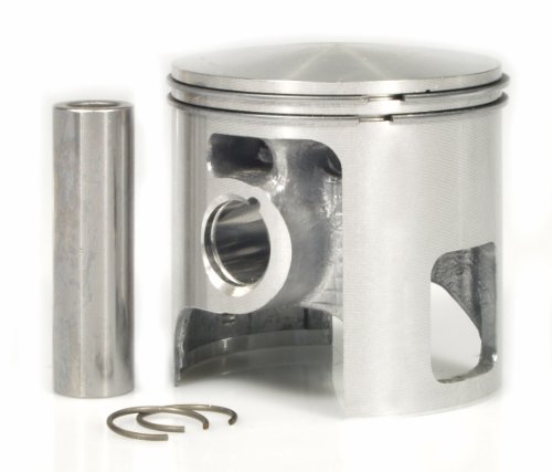

Zum Vergleich den T5 Malossi Kolben (Feuersteg gering 2,8mm)

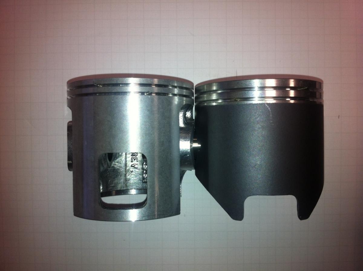

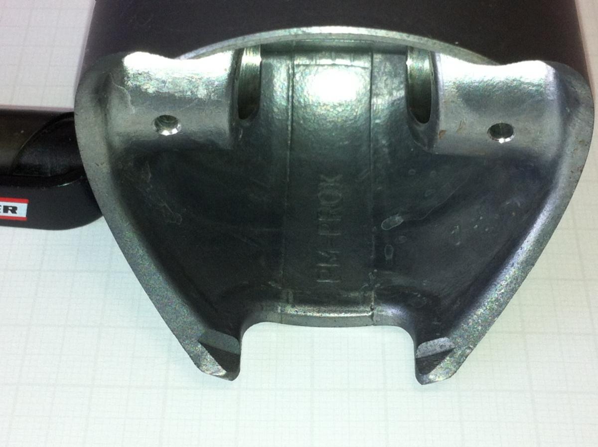

Habe auch mal was zum PM Kolben zusammen getragen.
Zur Info für alle. Danke an SCK für die Bilder.
Hier im Vergleich zum Malossi Kolben.
PM A Kolben 64,92
PM B Kolben 64,94
1. Ring sitzt ca 1,4mm tiefer
Kolbendach etwas flacher
Was meint ihr, wie weit kann man den Cut Out für den Boost Port hoch ziehen
ohne den Kolben zu sehr zu schwächen?
PM A Kolben 64,92
PM B Kolben 64,94
Feuersteg etwas 1,4mm geringer
also mehr als kurz vor 5mm würde ich mich nicht trauen.
edit: wenn überhaupt

PM weiß schon was sie machen
Mit dem Kolben sollte man bei Polossi und 57Hub sicher auf 122-123 runter kommen
Aber auch mit Malle geht es da auf 128 ca
Die PM Kolbenwand ist außen geführt und noch verstärkt: bis etwas über Mitte Malle BP kann man den BP sicher hochziehen ohne Materialsorgen
@Basti85: bei Mallezyl würde ich den PM Kolben nehmen
