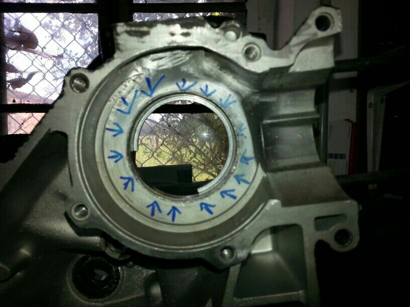

Danke Torsten,
Phil hat jetzt mal das Paket vom Kobold geöffnet und setzt sich ran und vermisst.
Hoffentlich hält jetzt der wedi.
Klebs damit ein, dann hält der bestimmt :thumbsup::cheers:
