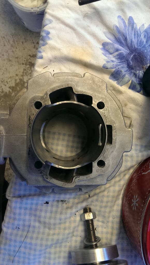

Neue Ringe würde ich da verbauen: Laufbahn sieht sehr kratzig aus (Ich Pedant hätte die für 30 Steine noch mal durchwischen lassen)
Was anderes: kommt da noch eine Fase an den 68% (!) Auslass? Sieht aus wie die fehlt (siehe ÜS)

der auslass wurde nur die ersten geschätzten 1,5 cm verbreitert - das zieht man eigentlich linear bis zur engsten stelle durch. da steckt noch leistung und nm. die vermakelte stelle oben an der auslass-ok unbedingt wegmachen  und per hand kreuzschliff reinmachen -ist kein problem, kann mal passieren.

wie soll der kreuzschliff Denn per Hand gemacht werden? 2000er schleifpapier?

ist nur als mögliches potential gemeint um das letzte aus dem zylinder zu quetschen - sieht völlig okay und gut aus. noch mehr polieren ist auch nicht nötig.
2000 ist zu fein - 800 - 1000 - vorsichtig.
ev. erst an einem alten zylinder üben. 2-3 mal mit ordentlich daumendruck schräg rüber
Eine ordentliche Fase muss sein (vor allem bei 68%) damit die Ringe sauber einfedern können: Also nix "versuchen" sondern machen!  :thumbsup:
Zeig mal ein Foto vom Zylinderfuss
Boostport hat auch die Fräse gesehen?
68% machen und am Fuss stiefmuttern finde ich sonst ein wenig Perlen-vor-die-Säue

Werde also vorerst keine Bearbeitung vornehmen, Nur Dinge wie die Fase am auslass und das schleifen oberhalb der ok.

Habe dann Eine Fase an die Auslassoberkante gesetzt(Foto folgt)

Um den Hauer/lunker an der ok weg zu schleifen muss Ich wie folgt vorgehen? .... 1000er Nassschleifpapier mit großen Druck im kreuz rüber wischen?
