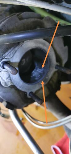

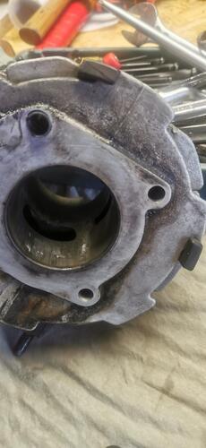

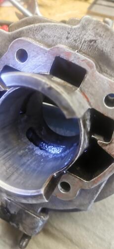

So. Gebastel ging weiter!
ich bin ja noch eine Antwort zum Zylinderfuss schuldig.
er hat im unteren Bereich 70,4mm!
wieso weiß ich nicht! Hätte das vorher sehen sollen, dann hätte ich das am zyl korrigiert und nicht im Gehäuse.
das dazu.
Zylinder ist gefräst. Hat nun 65% und steht auf 122/174!
so lasse ich das.
Zündung und cdi von bgm sind nun verbaut. Vergaser Ultraschall gereinigt, neu abgedichtet und montiert. Wenn die Kupplung und der kugelflansch da sind baue ich ein.
startbedüsung habe ich mir um einen das originale t5 setup überlegt, mit hd um 130, hlk 120, be4 und nd 50/100. Zum anderen wollte ich mal im gebohrten lufi hlk 160, be3, hd um 130 und nd 65/160 als startbedüsung Testen.
Auspuff wird der Xl, bzw habe noch einen megadella, polinibox, und ne bbsport rumliegen, die ich testen kann. Prüfstand folgt wenn ich wieder Zeit habe. Muss am p4 bissel was reparieren.

Habe auch nochmal nachgemessen bei einem Nitro der in der Werkstatt liegt…
Zylinderfuß misst bei mir 69,9 mm und hab ihn sicherheitshalber mal auf ein Gehäuse gesteckt, passt ohne Probleme… hatte bisher 4 Nitro‘s in der Hand und da gabs vom Zylinderfuß keine Probleme.
vor 7 Stunden hat Vespa_oldie folgendes von sich gegeben:
Wenn du vergrößerst siehst du dass es aufsteht! Ja. Hätte ich das  vorher gesehen, hätte ich nur zyl minimal bearbeitet. 9E268E2D-BE50-4BC6-9826-06BEE4276ABA.thumb.jpeg.7cda10b9656bf74afa6372984b975d88.jpeg
Ja sieht man… da hast du wohl einen Montags-Zylinder erwischt… :wallbash: das ist :shit:
Anscheinend produzieren die viele Zylinder montags. Hab 2 nitrozylinder die beide am Fuß zu groß sind, nicht viel, aber sie passen beide nicht ins original Gehäuse(spanischer und italienischer Motor)
Genau so ist es!
war das bei dir auch nur so‘n 5mm breiter Ring am Fuß der zu groß war?
Mir ist auch gestern beim Auslass fräsen aufgefallen, dass dieser leicht schief war… und asymmetrisch. Also quali ist so naja…
