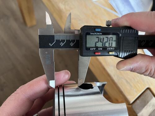

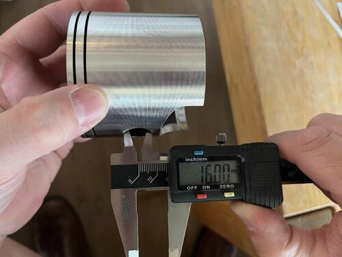

Ich habe das mal ausgemessen…
Das erste mal, um es gleich vorweg zu nehmen!
Angefangen habe ich mit der Quetschkante.
Die liegt mit MMW Kopf bei 1.4mm mit einer 1mm KoDi
Verbaut ist keine Fussdichtung
gemessen habe ich folgendes:
Auslass 186
ÜS 124
VA 31
Einlasszeit liegt bei 170, wenn ich es ordentlich gemacht habe
Bearbeitet von fuschnicker
Ich fahre Gehäuse und Kurbelwelle 100% original. Der Drehschieber hat 2 fette Riefen, das scheint aber kein Problem zu sein.
Die Idee hinter meinem Setup war, das 23er Ritzel fahren zu können (für gemütliches Touren) und trotzdem echte 120 km/h zu schaffen. Daher der "zahme" Auspuff, der die beste Performance im Bereich 6000 bis 7500/min hat und untenrum reichlich Drehmoment liefert. Damit passen die Ganganschlüsse perfekt, mit viel Spielraum. Ich kann bei 4000 in den 4. schalten oder bei 8000, beides funktioniert. Mit einem 22er Ritzel würde ich vielleicht etwas schneller beschleunigen, aber das niedrige Drehzahlniveau gefällt mir momentan gut.
Davor bin ich die Big Box Touring 1 gefahren, die war zu schwach, um im 4. aus dem Quark zu kommen und hat auch die 120 nicht geschafft. Mit 21er Ritzel lief sie gut, aber ich war auf der Landstraße immer mit > 7000/min unterwegs, das hat mich genervt. Und bei 110 war Schluss.
Ich persönlich finde, dass der Aufwand, um auf souveräne 20 PS zu kommen, nicht lohnt, wenn dafür das Gehäuse bearbeitet und eine Langhubwelle eingebaut werden muss.
