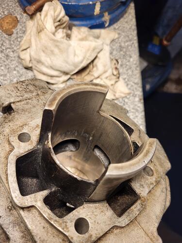

Wenn Du davor mit undichten Vergaser gefahren bist und die Kerze schon knall-weiß war, dann ist der Kolben da bestimmt schon angefressen worden. Später ist der dezimierte Feuersteg dann einfach weggebrochen. Teile davon sind zurück ins Kurbelhaus gelangt, die Wege des Kolbens sind unergründlich… :whistling:
vor 5 Minuten schrieb Tyler Durden:
Leider wirst du vermutlich Recht haben... :whistling:
