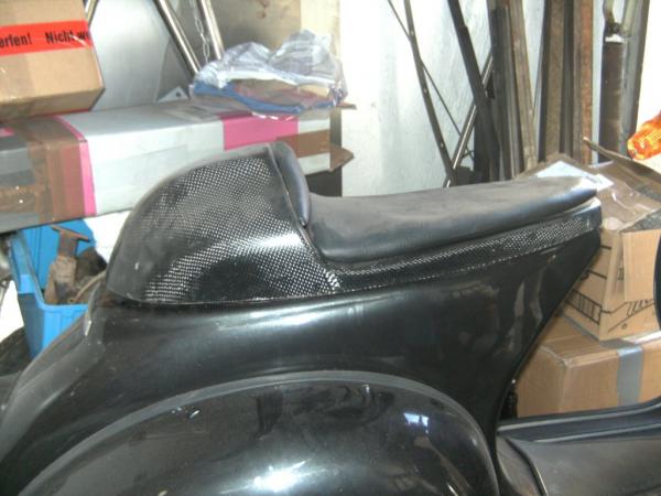

Andrere Frage, ich suche nun seit einer ganzen Zeit auf der Jagt nach einer passenden Sitzbank.
Rally original kommt irgendwie nicht in Frage für das Fahrzeug.
Nun habe ich die longtail vom SIP hergetan, furchtbar.
Wer hat Bilder von nem anderen Stuhl, der nicht original ist.
Bilderdatenbank habe ich durchgeforstet da ist meißt nur was Originales zu finden.
Wer kann was sagen oder am besten Bilder zeigen von anderen Stühlen?

schon mal an eine "Teasy GFK Sitzbank" gedacht ?
Gerade die Rallyversion passt sich fast perfekt an die Rahmenform ,einzig der Höcker ist gewöhnungsbedürftig :wacko:

  Am 7.5.2012 um 16:43 schrieb rally221:
@rally210er
Jau, der Kackstuhl liegt derzeit lackiert neben der Ranzreuse. Geht halbwegs, passt aber nicht in´s aktuelle Rally210er-Konzept.

  Am 11.5.2012 um 10:05 schrieb M210:
Wird morgen nochmal aufgelegt und begutachtet ich schieße mal ein Photo und poste das hier, ich glaube dann geht einem was ab.
