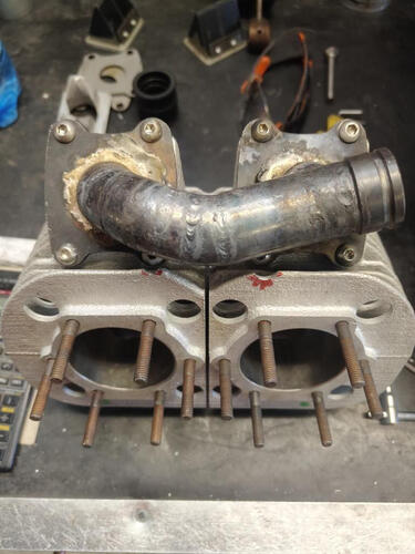

zunaechst mal gingen die Zylinder nicht ab. die bolzen waren so fest, selbst mit dem impact drive kam ich nicht weiter. ein instandsetzen musste stahl streben anschweissen um die aufzubekommen. da hat wohl jemand sehr fest angezogen.
ok, zylinder ab, Deckel auf
