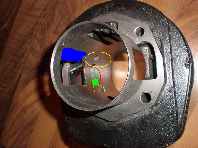

moin
hab nu auch einen dr bekommen wollte mal was anderes als 210er malle.
habe jetzt gerade die verdeckten überströmer geöffnet und gemerkt das der grüne bereich ja eigentlich auch noch mit auf muss!
oder kann der ruhig so bleiben?
dann noch das gelb eingekreiste wird ja fast vollständig vom kolben verdeckt sollt dann ja am kolben auch angepasst werden.
und dann noch ne frage sollte man oder eher nicht das fenster vom zylinderfuß gerdae ziehen also komplette überströmer breite?(blau)
gruß fabian

@fuffbuff
wie meinen mit dem farbenspiel? wollltest du ein bild hochladen oder so?
weil von grün, gelb und blau seh ich nix... :thumbsdown:
zum d.r. selbst, keine frage ein netter und günstiger zylinder. aber ein renner wie ein superpotenter malle, wirds trotz fräserei auch nicht :crybaby:
so wie ich sehe, kann ich den überströmer wohl noch richtung auslass ziehen da ist noch platz aber wie sieht das aus mit dem fenster? wegen haltbar keit so lassen oder AUF???

also habe nun die überströmer ans gehäuse angepasst.
werde das jetzt erst mal probieren und mal schauen wie es soläuft ansonsten
müssen die überströmer noch mal an gepasste werden denn die werden ordentlich verdeckt.
Leider habe ich kein andere bilder.
Ob man sowas machen soll/muss ... ja, wenn dein motor sowieso auseinander ist, Gehäuse und Zylinder anzupassen USW. Sonnst bringt wahrscheinlich nicht viel. Aber macht spaß!
Chris
ja ich meinte die im zylinder werden zum teil durch den kolben verdeckt und hat nicht die volle größe!
Ich bin immer vorsicht, oder besser gesagt ich habe ein bisschen angst an die überstrommer IM ZYLINDER zu frässen. Von was ich gelesen habe, die müssen/sollen ABSOLUT symetrisch sein und haben auch innen ein winkel die gemisch nach oben blässt. Darum zu frässen kan mann ein zylinder schnell kapput machen. Besser/Sicherer ist die überstromer/timing zu steuern durch ein KODI/FUDI.
Ob es geht die Ü-Strömer ..quasi seitwerts zu ziehen (Sehe bild)... weiss ich nicht. Habe ich nie gemacht. Gleich daneben ist auch die extra auslass port. weit meit man die ÜS richt auslass ziehen kann und was es bringt ... ???

Ich musste den Zyl oben um 1,5mm abdrehen lassen und diese unterlegen um auf 125/170 zu kommen.
Werde demnächst noch den Auslass bearbeiten(nach oben). Werde dabei mal schauen wie weit man die Nebenauslässe Richtung Auslass ziehen kann, ich glaube da geht noch ordentlich was.
Meine ÜS hab ich auch so weit aufgemacht. Das innenliegende Stück kommt mangels Proxon bei mir eh nicht in Frage + Spülung, wie von agoldfish beschrieben.
Edit: Es gab die Frage ob das Fenster im Zylinderfuß auch vergrößert werden soll.
Türlich! Ich habs an die geöffneten ÜS angepasst.
Edit2: Hab heute den Auslass bisschen nach oben gefräst, Steuerzeiten sollten jetzt irgendwas zwischen 125 zu 175/180 sein. Breite auf 42mm Sehnenmaß (fahre mit GS-Kolben).
An die Nebenauslässe kommt man ohne Proxxon nicht/schwer ran, deswegen hab ich das voresrt sein lassen.
