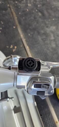

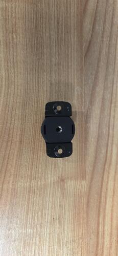

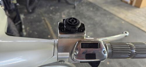

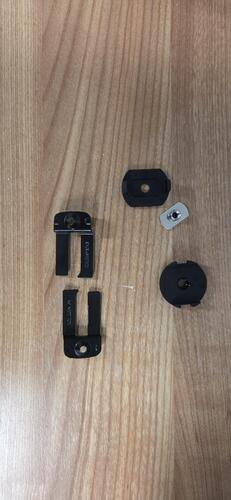

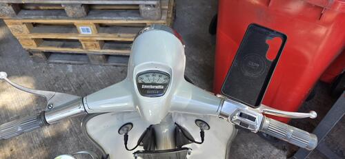

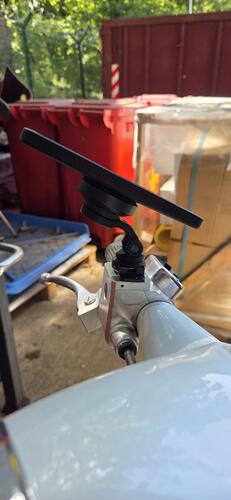

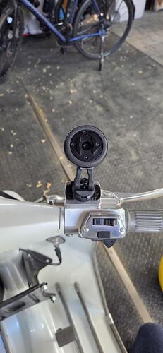

ich habe mir für meine T5 einen SP Connect Handyhalter mit Spiegeklemmung bestellt und mal eine Halterung gebaut.
Material: 2 M10 Feingewinde Muttern, 1 Stück Flacheisen 5mm,  Scheiben und Sprengring, 1 alter Spiegelarm, Dremel und Säge.
Ich hab das Flacheisen an der Befestigung für die Spiegelhalterung im Lenker angebracht und dafür einen Ausschnitt in die untere Verkleidung des Unterteils gesägt/gedremelt.
Wenn die Halterung angekommen ist, biege uns kürze ich den Spiegelarm passend. Kostet fast nix und unter den Lenker bleibt der Platz frei (Gepäcksack).
