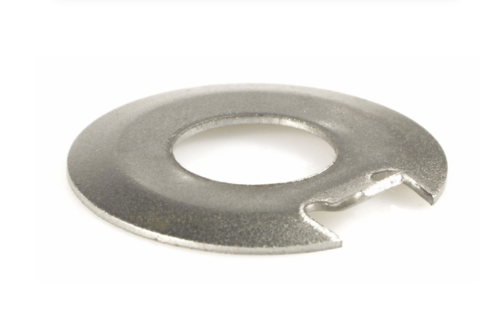

Bei einer habe ich beim Zusammenbau nicht aufgepasst und die Anlaufscheibe falschrum eingelegt... das funktioniert dann nicht!:wallbash:
@Kingwelle / @KingOfBurnout - das ist die Anlaufscheibe der PX (alt)?
Update: selbst beantwortet / nachgemessen: Ja!
Bearbeitet von collyn
Am 31.7.2022 um 13:07 hat collyn folgendes von sich gegeben:
So ist Alu geworden!
Verarbeitung, ... ein Traum! Gleich in 2 Fahrzeugen verbaut und die 40 PS / NM werden sauber gehalten! Trennverhalten, einschleifen, ... alles super!
