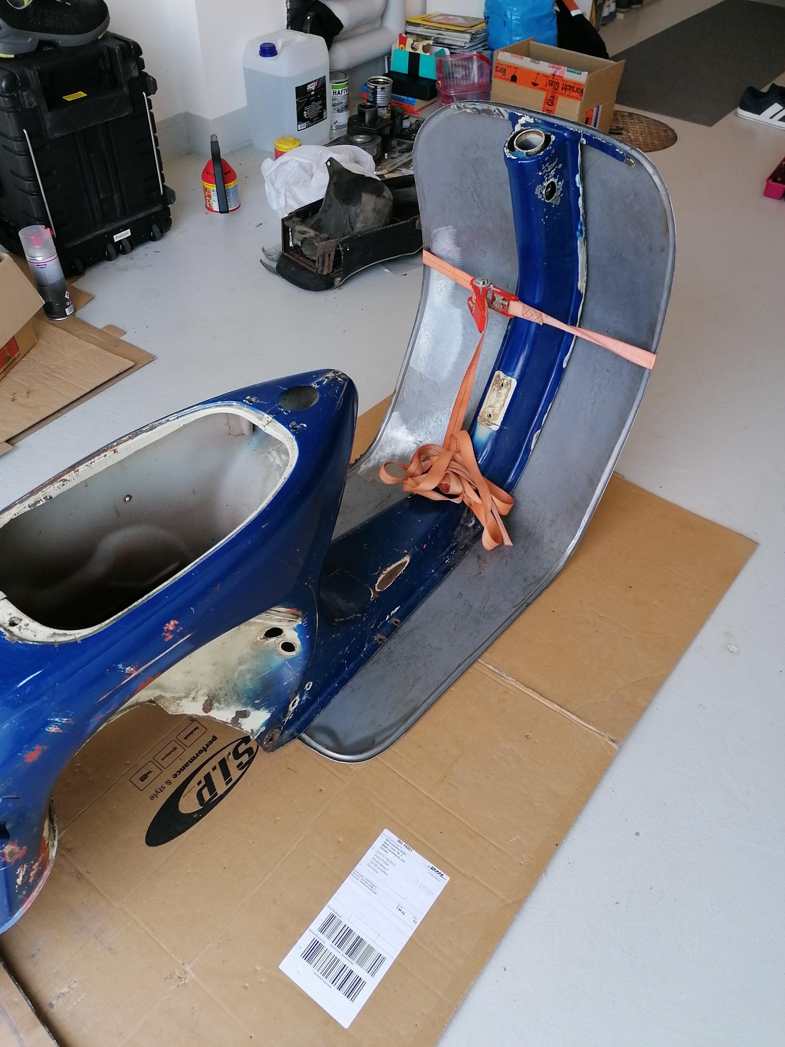

Hab mir im Frühling ein neues Projekt angeschafft.
Eine komplett zerlegte VNL1T Jahrgang 64.
Die Substanz wirkte auf den ertsten Blick sehr gut, bei genauer Betrachtung entstand jedoch immer mehr Arbeit.
Der komplette Falz zwischen Beinschild und Rahmen wahr mit Rost gefüllt. Auf der rechten Seite am Beinschild erlitt sie einen Schlag welchen den Falz aufdrückte. Die Lenkschlossaufnahme ausgerissen und vergammelt. Anfangs wollte ich nur das Bodenblech wechseln nun entfernte ich jedoch das komplette Beinschild. Keine einfache Entscheidung doch bei anbetracht des Rosts im Tunnel und den Fälzen schlafe ich nun besser.
Danach gings zum Glasperlstraheln mit anschliessender Schutzgrundierung.
Als nächstes kommt das neue Beinschild und die Kaskade wieder angeschweisst. Ebenfalls versuche ich mein selbstgefertigte Schlossaufnahme einzuschweissen. Dieser Schritt macht mir am meisten Bauchschmerzen da ich hier überhaut keine Erfahrungen habe.:rotwerd:
Für Tipps und Anregungen währe ich euch sehr dankbar.
Gruss aus der Nordschweiz:-)

Heute gings ein wenig weiter.
Mein eigenbau Lenkschloss ist nun eingeschweisst und funktioniert sogar enwandfrei.:wheeeha:
Danach habe ich mich noch ein wenig den Dellen gewidmet, halten sich jedoch in grenzen zum Glück.
Nächste Woche werde ich das neue Beinschild anpunkten. Habe mir dazu eine Punktschweisszange geborgen am Werkzeug sollte es somit nicht scheitern.

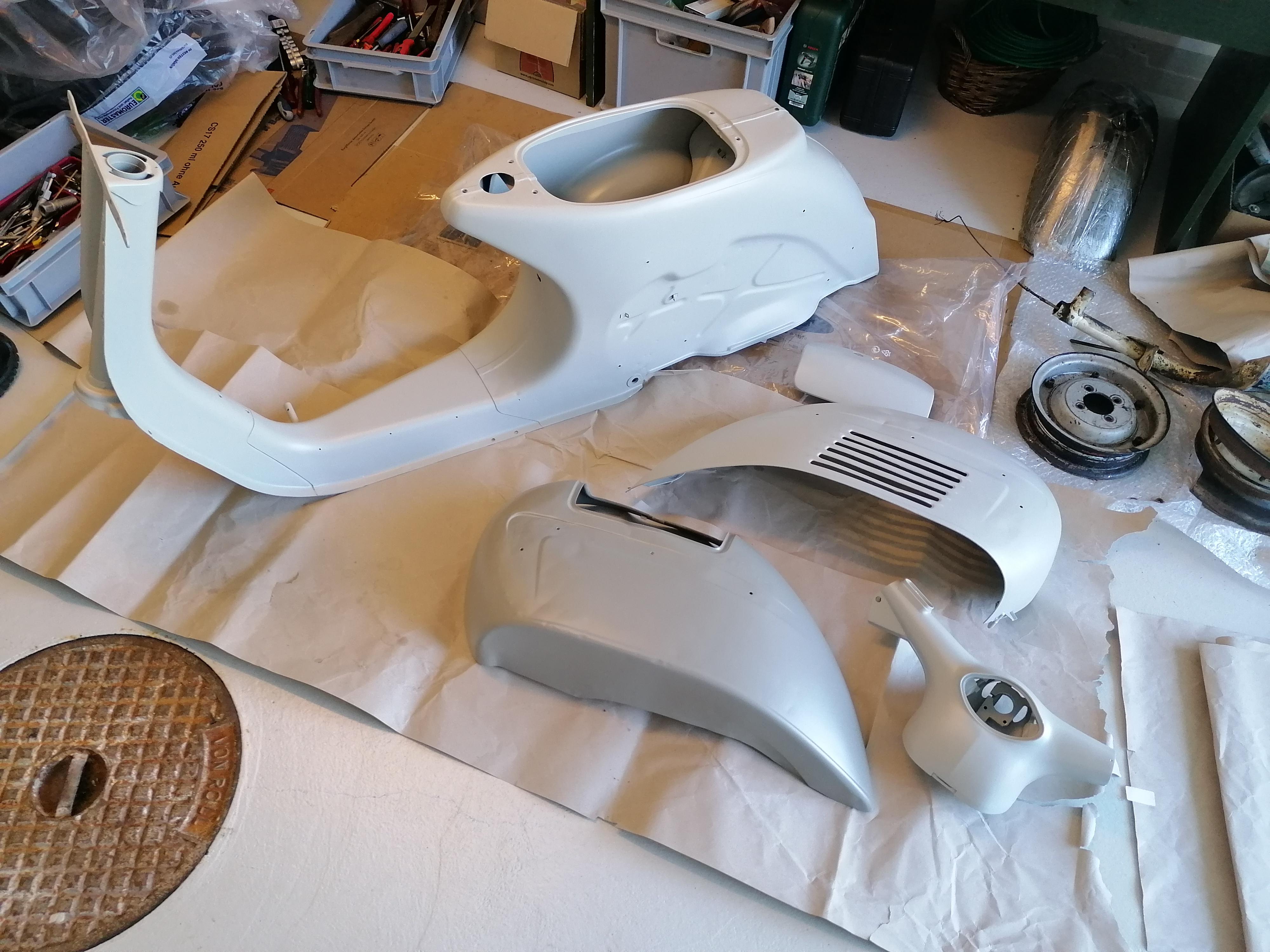

Hallo zusammen
Diese Woche fand ich endlich wieder einmal Zeit für mein Projekt.
Die ausgerissenen Löcher für den Gepäckträger wurden zugeschweisst, gefällt mir Optisch besser da ich keinen anbringen werde.
Das Beinschild ist nun an gepunktet, war eine ziemliche Arbeit aber ich denke das Resultat kann sich sehen lassen. Das Reproblech passte in der Form leider nicht perfekt, so wurde es mit Hilfe von Blechschrauben und Schweisszangen ran gezogen.
Als nächstes wird die Kaskade angebracht und am Schluss noch verzinnt.:satisfied:
Wünsche schönes Schrauberwochenende

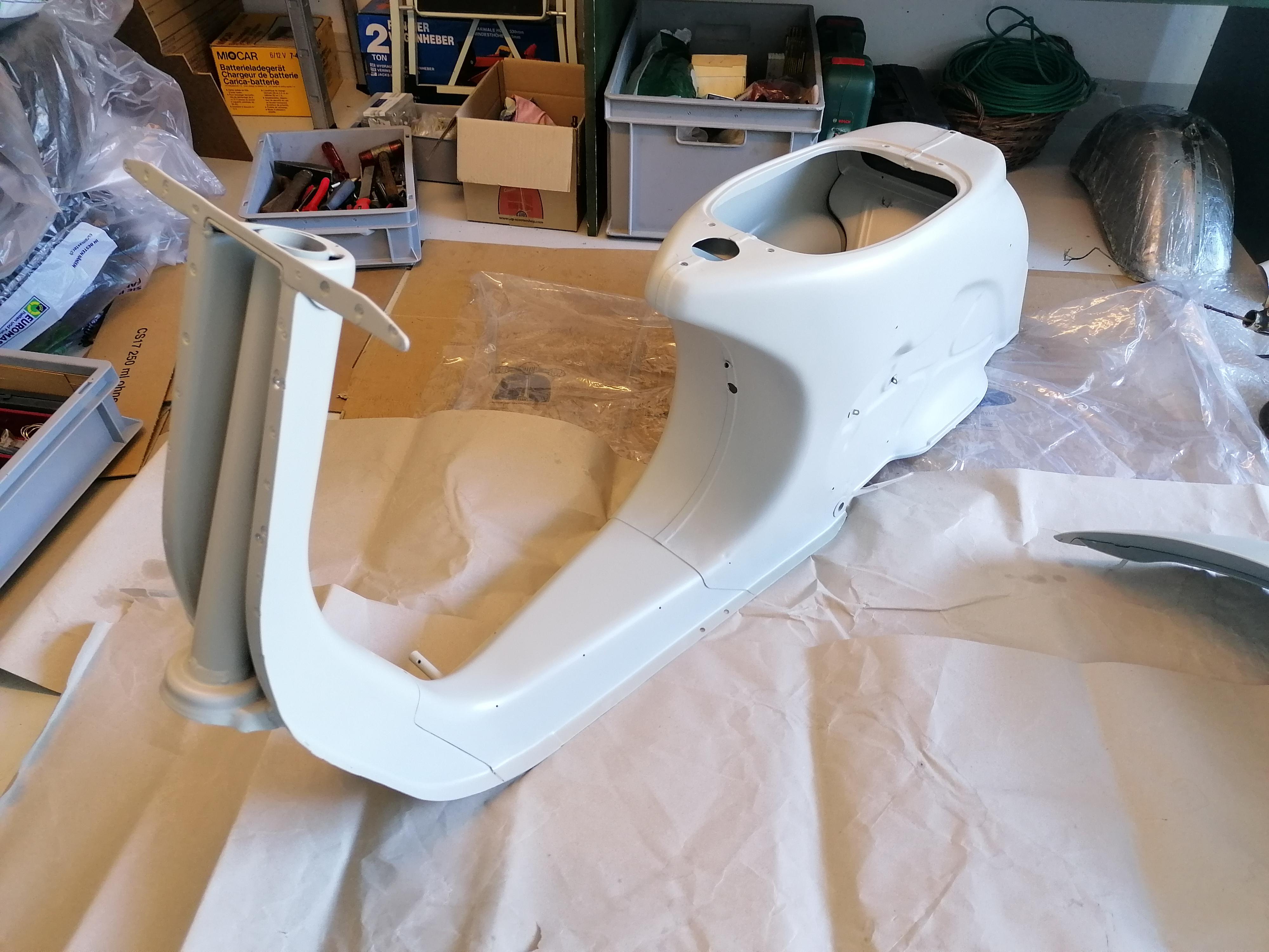

Kann mir jemand sagen ob das Schutzblech original auch so nahe ans Beinschild kommt? Hab zur Probe mal die Lenkung montiert. Auf Bildern habe ich schon gesehen das da nicht viel Luft ist, empfinde es trotzdem als sehr knapp. Sind maximal 5mm dazwischen. Das Schutzblech muss an der Aufnahme sicherlich noch etwas angepasst werden, Ausnahne und Bohrungen sitzen nicht sehr gut.
Original ist da nicht viel Platz....wenn die Gabel gerade ist, kannst mal schauen ob der Kotflügel noch bissl gezogen werden kann....aber total verkehrt schaut das nicht aus.
