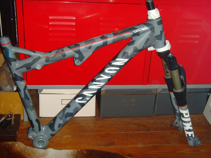

Gude,
wer von euch hat denn Erfahrungen mit transparenten Lacken gemacht? Candy ist da vermutlich das Zauberwort. Würde da gerne was mit silberner Basis und verschiedenen Schichtstärken umsetzen. Vielleicht hat ja wer einen Tipp für brauchbar zu verarbeitende Farben?
Grüße
PS: Gibbet ja schon im Biketopic, der vollständigkeit halber auch mal hier. Nix wildes, quasi ein Job zwischendurch:

servus,
ich verwende candykonzentrat von zweihorn, eingemischt in farblosen basislack von mipa. silber oder gold daruntergelegt ergibt das je nach schichstärke einen hammereffekt. ich bin aber nicht so de lackierer und lackmischer, deshalb laß ich das
von nem freund machen. gibt aber da natürlich noch ne menge alternativen dazu. aber wie gesagt, mit diesen produkten hab ich gute erfahrungen.
