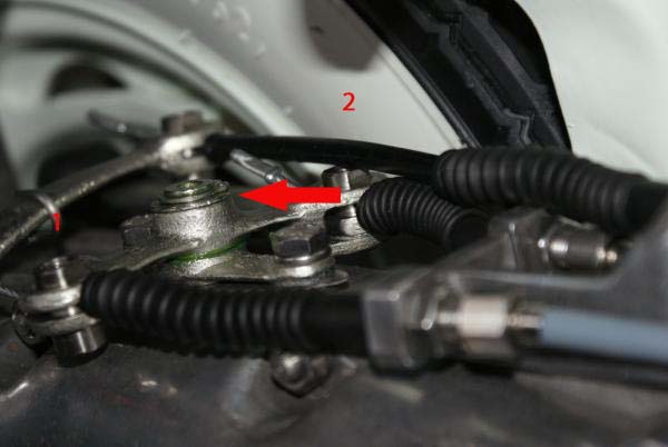

Ich erzählte ihm, dass sich die beiden Schraubnippel in der Schaltwaage scheinbar nur schlecht bis gar nicht mitdrehen würden - und dass ich da Probleme sähe.
Der Anorak nicht dumm, sondern bewandert in allen Detailfragen, zeigte mir an seiner SX200 am hinteren Klemmnippel eine Unterlegscheibe (wie passend für einen Nietenzähler), ohne die das alles niemals nicht sauber laufen könne.
Das Rätsel nun: gibt es Bilder (und Fakten) zu diesem Thema? :thumbsdown:

Glaube einfach und hinterfrag nicht alles. U-Scheibe ist dort ab Werk.

Und zur Überprüfung: Einfach die Explosionszeichnungen von Innocenti zur Hand nehmen. Die Scheibe hat zwar keine Nummer, ist aber von der S1 bis zur DL da und auch zu sehen.
Es geht doch jetzt um diese Scheibe?
Das die dahin gehört steht außer Frage, aber wie verhindert diese Scheibe das Tonnenklemmnippel 1 und 2 sich in der Schaltwippe verklemmen und sich so halt nicht mitdrehen??
Denn das war ja wohl der Kern der Frage, oder nicht?
Wenn die Bohrungen in der Wippe nicht groß genug sind ( verzinken/verchromen/was weiss ich), kann der Klemmnippel sich nicht mit drehen. ich würde das einfach passend aufbohren aber wahrscheinlich ist das zu einfach.

SwiPi meldet, dass mit Scheibe alles toll ist.
Ohne drehe nichts mit und alles Sie kacka.

Großer, wenn die Bohrungen für die Klemmnippel zu eng sind, hilft die kleine Scheibe auch nicht weiter! :thumbsdown:
Zumindest hat der Stellblock oben schon mal links nen falschen Tonnenklemmnippel drinn, da kommt ein kurzer rein.
Ansonsten kann ich den zusammenhang zwischen Wippe, U-Scheibe die wirklich existiert und den Nippelklemmen nur theoretisch erkennen, praktisch sehe ich das nicht so. Kann aber auch daran liegen das ich als bekennender MBfanatiker auf die gelaserte VA Version des gesamten Schaltkrams schwöre und sich mir daher diese Probleme nicht ergeben. Denn so gut passt das nicht mal NOS!

Habe gerade in ner ollen Zeichnung nachgesehen, da ist tatsächlich ein Scheibchen unter der Schaltstange zu erkennen. Die hat aber nicht mal ne Nummer.
Die ist mir ehrlich gesagt noch nie unter gekommen.
Allerdings ändert das immer noch nix an einem verklemmten Klemmnippel in der Wippe, wenn der da nicht einfach durchflutscht ist die Bohrung zu klein.

Es geht tatsächlich um die Scheibe der hinteren Tonne. Dass das nicht Hans210 sein Problem ist wurde aber schon vor Ort geklärt. Mein Einwand war nur, dass diese Scheibe immer weggelassen wird. Ob Sie nötig ist weiss ich nicht, ich verbau sie immer :thumbsdown:
@Schmied die falschen Tonnenklemmnippel sind mir bewusst :crybaby: Ich habe von mehreren Anbietern bestellt. Die meisten sind eher Schrott. Die Verbauten sind die MB VA Tonnen und die gabs nur in lang.
