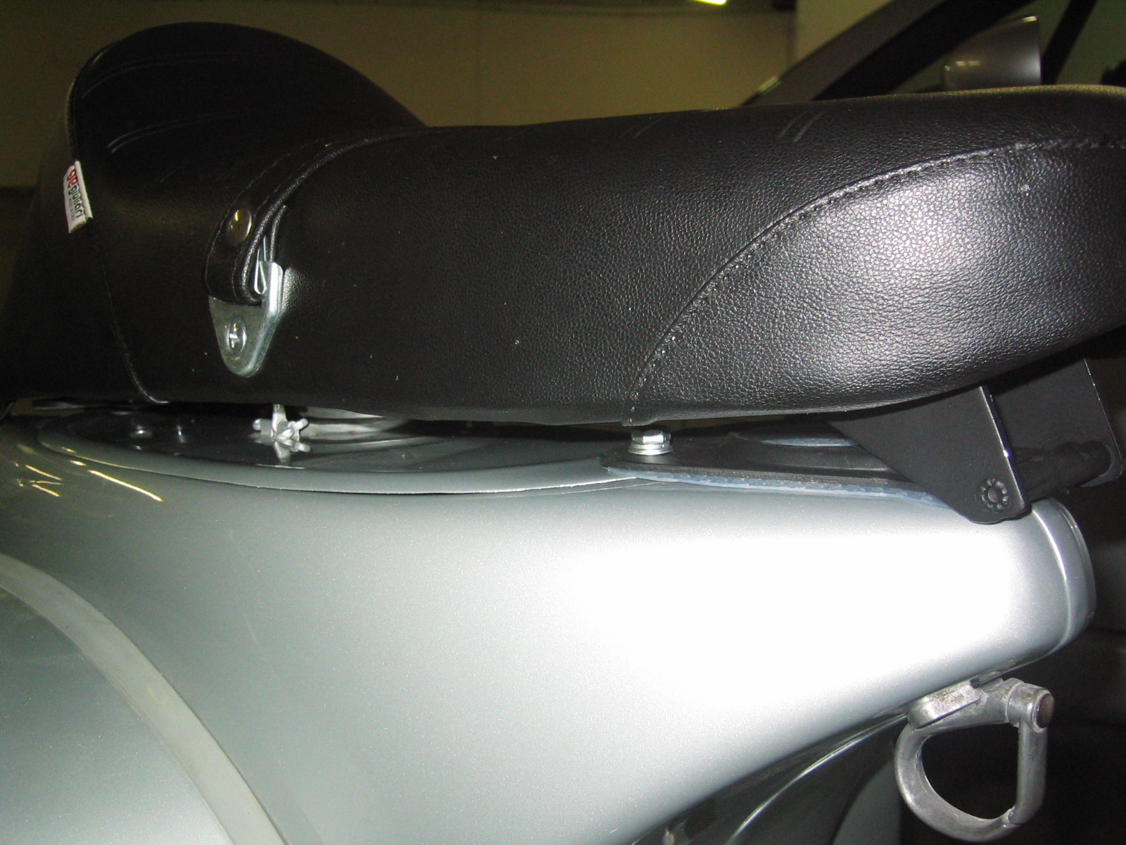

so corsa bei der sprint mal tiefergesetzt "light" :-D
1. winkel vorne wo die bank befestigt wird, aufgebohrt und 15mm weiter oben ein 6 loch gebohrt.
zurechtgestutzt und mit m6 schraube wieder angeschraubt, anstatt des üblichen bolzens. der sitz kippelt jetz auch nicht mehr und is nicht mehr so locker drauf, sitzt fester als vorher!
2. die niete des schliessbügels aufbohren, den bügel gerader klopfen und wieder reingeschraubt mit ner m6 schraube.
3. adapterplatte hinten bleibt oben, sitzzapfen wird gekürzt und ein gewinde raufgdreht, somit kommt die bank schon wieder um ein bisschen runter, gummistoppel sind auch ein wenig gekürzt.
ohne adapterplatte gehts halt hinten noch tiefer, aber die bleibt dran und ins gehäuse will ich auch nicht unbedingt bohren :-D
morgen kommt die px dran.... :-D

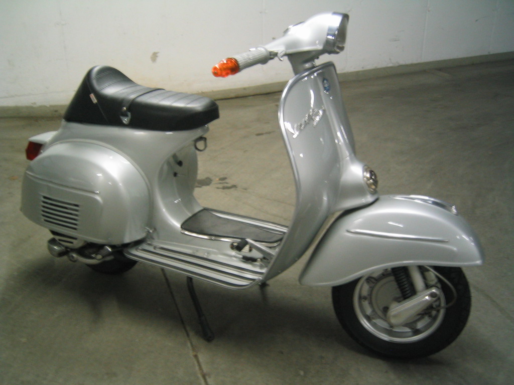

an veloce(rot) schon bearbeitet und px(blau) noch jungfräuliche bank, sieht man den unterschied recht gut.

so bei der px hab ichs nun auch so gemacht.
jedoch komm ich hinten nicht ganz so tief wie bei der sprint. der mit schlüssel verschliessbare tankdeckel is ein wenig höher als der originale alt-verschluss.
okay, ja ich könnt in der sitzbank was rausdremeln oder flexen, es handelt sich dabei halt um 2mm oder so was ich dadurch gewinne. ich lass das jetz so, auf jedenfall is die sitzbank nun auch kippelfrei und sitzt fester den je auf der karre!

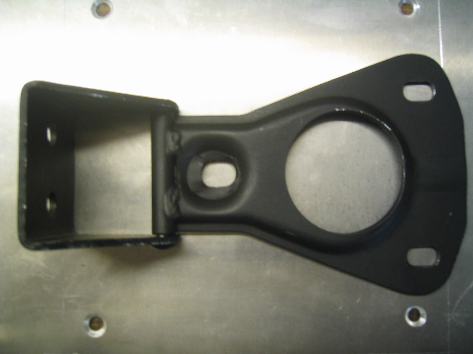

2. SCK-Adapter oben AUF den original Scharnier gebraten
