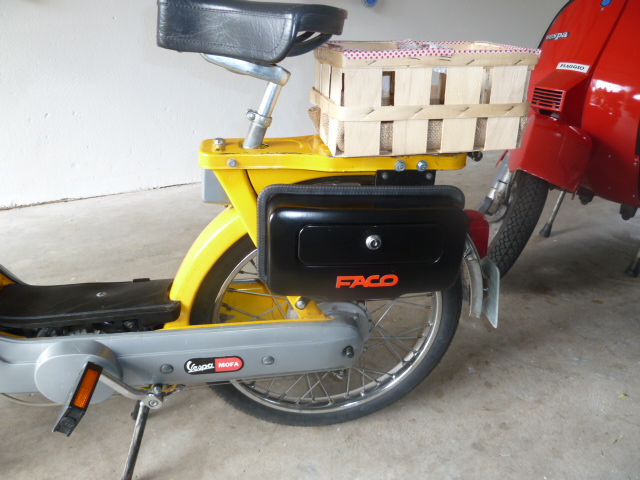

als Alternative zu den Satteltaschen:
Gepäckfach von Faco für die Ciao (scheint aber für die späteren Modelle zu sein, da die obere Befestigung nicht mit
den Bohrungen am Gepäcksträger übereinstimmen)...trotzdem ganz nett...

sowas in der art hatten auch die amerikanischen ciaos
bedeutet dies löcher bohren;(

...nein du musst keine Löcher bohren, die oberen zwei Schrauben einfach mit größeren Unterlagsscheiben ausstatten und das Befestigungsblech des Gepäcksträgers
hält. (stosst genau an die zwei Schrauben der Gepäcksträgerbefestigung an und werden durch die Unterlagsscheiben geklemmt).
Die zwei ursprünglichen Bohrungen habe ich dann mit zwei Gummisstöpseln (Puffer der Seitendeckel bei den SF) verschlossen.
