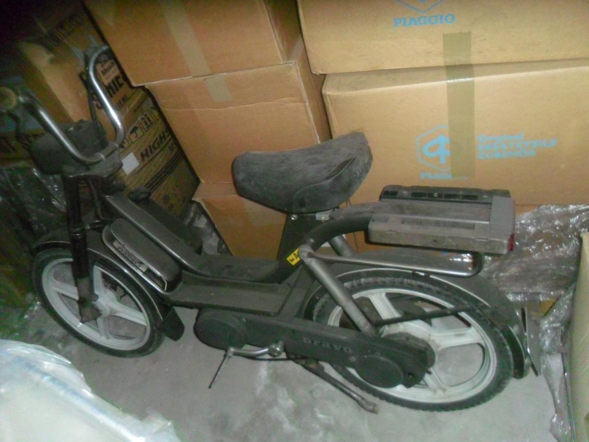

Rita Geschrieben 10. Februar 2015 Teilen Geschrieben 10. Februar 2015 ich hab hier auch noch eine recht schöne ohne Motor rumstehen...Rita Link zu diesem Kommentar Auf anderen Seiten teilen Mehr Optionen zum Teilen...
