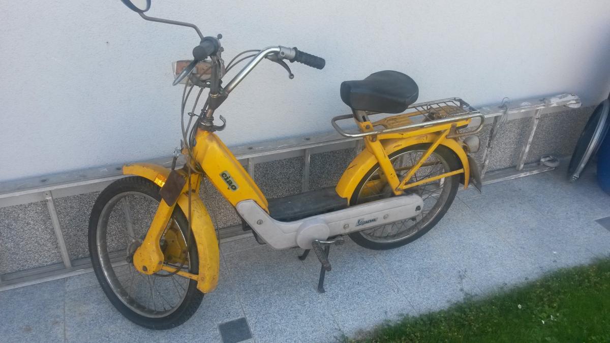

hallo!
Hab mir gestern aus der nachbarschaft eine gelbe ciao, erstbesitz, 5080km, bj. 1973, stand 10 Jahre herum, geholt. Leider springt sie nicht an. dh. wenn ich trete, dreht sich zwar so ein großer teller links, aber der motor selber dreht nicht mit bzw nur ganz leicht wenn ich die zk herausdrehe.
was kann das sein?
danke.
post-3914-0-00936700-1435656189_thumb.jp
Du müsstest schneller treten oder anschieben, damit die Starterbacken der Fliehkraftkupplung greifen und so ein Kraftschluss zur Kurbelwelle hergestellt wird. Oder du baust die Kupplung mal ab und schaust dir den Zustand an - Beläge freigängig, ausreichend Belagstärke... Dass du den Dekompressionshebel (der kleine links am Lenker unter dem Bremshebel) und auch den Choke beim Startversuch betätigst, setze ich mal voraus.
Des weiteren sollte natürlich auch Sprit im Vergaser bzw. Zylinder ankommen. Wenn das Mofa 10 Jahre stand, ist es recht wahrscheinlich, dass der Tank innen verrostet und/oder das im Tank liegende Siebchen des Benzinhahns zugesetzt ist. Gleiches gilt für den Vergaser.
Vorsicht: Wenn du versuchst, das Mofa im aufgebockten Zustand per Pedal zu starten, kann es sein, dass der Ü-40-Ständer irgendwann nachgibt. Und die Dinger sind in der baujahresmäßig korrekten Ausführung mit nach außen gedrehten Füßen nicht mehr sooo leicht zu finden.
